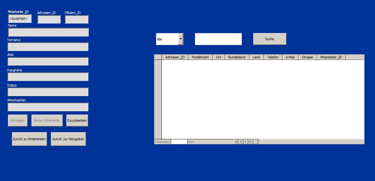

leider habe ich seit stundenlangem googlen noch immer keine Lösung gefunden, daher schreib ich nun diesen Beitrag.
Ich habe ein Bild im Anhang hochgeladen damit ihr seht wie das Formular aussieht.
Ich habe eine Mitarbeiter Formular wo ich Mitarbeiter eintragen möchte, darauf möchte ich dann im gleichen Formular
die zugehörige Adresse suchen können und auswählen können. Nach der Auswahl soll die Adressen_ID automatisch in der Mitarbeiter
Tabelle eingetragen sein, sowie in der Adressen Tabelle die Mitarbeiter_ID, falls die Adresse nicht vorhanden war soll man sie über eine
direkte Eingabe eingeben können.
Leider schaff ich es nur mit dem Formular Navigator eine Tabelle reinzuziehen, dann eine SubForm zu benennen, das der Inhalt aus der Adressen Tabelle
sein soll und dann habe ich dadrüber noch entsprechende Buttons gemacht aber ich habe ehrlich gesagt keine Ahnung wie ich weiter verfahren soll (welche Makros etc.)
Daher wollt ich fragen ob jemand eine Lösung für das Problem hätte oder ein paar Tipps wie ich dieses bewältigen könnte, ich muss dazu sagen das ich ganz neu im Thema bin und auch noch nicht wirklich mit den Makros klar komme.
Falls noch weitere Fragen zum Formular sind bitte einfach fragen, danke im Vorraus!

Re: Hilfe! Tabelle im Formular+Filter anlegen
Hallo Berzstein,
----- Versiopn, wenn noch wenig Adressen vorhanden sind -----
Adressen im Hauptformular - dann können dort neue Adressen eingegeben werden.
Mitarbeiter im Unterformular - dann können dort mehrere Mitarbeiter einer Adresse zugeordnet werden.
----- Version, wenn schon fast alle Adressen da sind -----
Mitarbeiter im Formular
Adressen in einem Listenfeld zusammengefasst, das nur die AdressenID als Fremdschlüssel in der Tabelle Mitarbeiter abspeichert.
(Wie so eine Zusammenfassung funktioniert: Siehe Handbuch)
Sieh' Dir einmal das Handbuch, vor allem zu den Formularen, an. Vermeide erst einmal Makros. Die können das Handling zwar verbessern - aber vieles geht auch ohne und ist normalerweise besser zu begreifen.
Da liegt ein Fehler vor. Hast Du einmal versucht, so eine Tabellenverbindung unter Extras → Beziehungen zu definieren? Entweder ordnest Du Adressen Mitarbeitern zu oder Mitarbeiter Adressen - aber nicht kreuzweise. Wenn Du bereits Adressen zur Auswahl hast, dann gehe ich davon aus, dass mehreren Mitarbeitern die gleiche Adresse zugeordnet werden soll. Sonst macht das keinen Sinn. Im Formular wird so etwas auf zwei Arten gelöst:Berzstein hat geschrieben: Ich habe eine Mitarbeiter Formular wo ich Mitarbeiter eintragen möchte, darauf möchte ich dann im gleichen Formular
Hallo Berzstein,
Du solltest wirklich klären, wie der Zusammenhang sein soll. Ich kann mir nur vorstellen, dass da etwas falsch verstanden wurde. Was Du nämlich beschreibst ist eine mögliche n:m-Beziehung. Das bedeutet: Ein Mitarbeiter kann an mehreren Stellen wohnen und mehrerer Mitarbeiter können an der gleichen Stelle wohnen.
Ich habe (bereits als Schüler) gelernt, erst einmal das zu machen, was mir sinnvoll erschien und alles andere hinten an zu packen. Mit der Einstellung bin ich trotzdem Lehrer geworden und schon so einige Zeit im Beruf.
Also: Mitarbeiter eingeben, Adressen in einem Vorrat haben, Adressen in einem Listenfeld haben und in der Mitarbeitertabelle hinzufügen. Das macht Sinn, wenn Du häufig die gleiche Adresse hast. So etwas habe ich z.B. für einen Sportverein gemacht. Da haben ganze Familien natürlich die gleiche Adresse.
Der umgekehrte Weg ist Blödsinn: MitarbeiterID in eine vorhandene Adresse einzutragen. Woher soll die Adresse kommen? Schmeiße ich da einfach jemanden aus der Wohnung und setze da einen neuen rein?
Ein Listenfeld, mit dem Du die Adresse auswählst, muss Felder zusammen anzeigen können. Der Code für so ein Feld muss also ungefähr so aussehen:
Das Feld "ID" wird dann als AdressenID in der Tabelle Mitarbeiter gespeichert.
Du kannst mir auch gerne privat eine Mail zusenden. Da muss doch irgendwo eine Beschreibung existieren. Niemand fängt schließlich eine Datenbank mit einem Formular an, sondern mit Tabellen und der Beziehungsdefinition der Tabellen zueinander. Ein Formular ist erst dann notwendig, wenn ich mehrere Tabellen bei der Eingabe miteinander verbinden will.
SELECT "Straße"||', '||"Postleitzahl"||' '||"Ort", "ID" FROM "Adresse"
