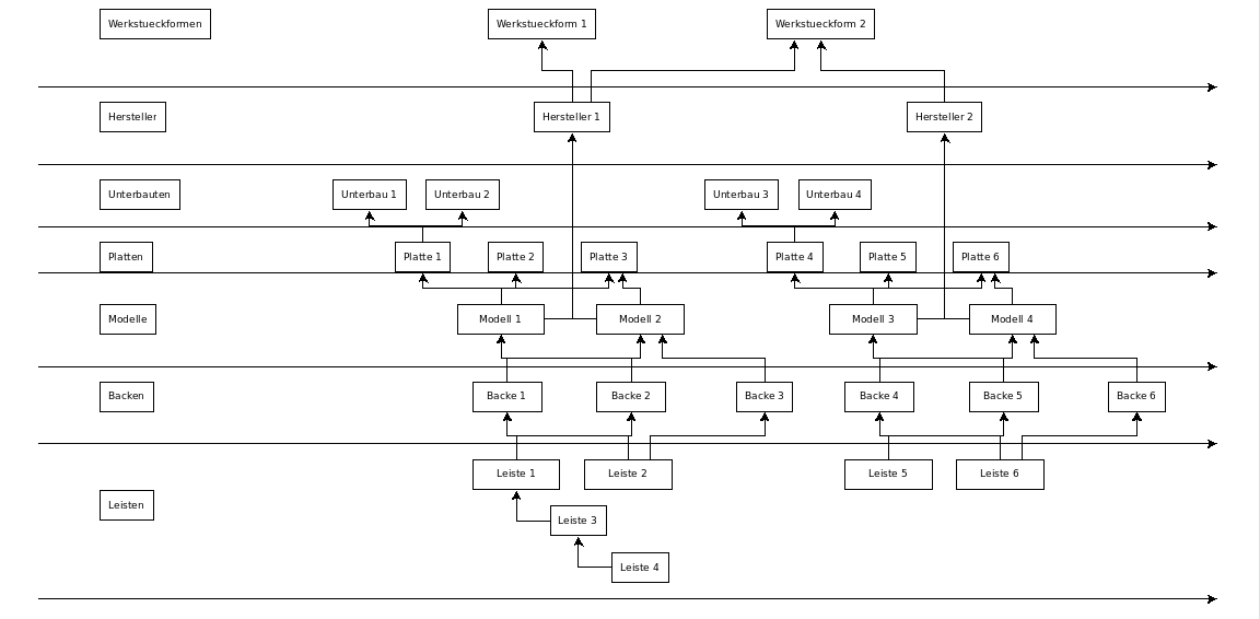

Ich fang einfach einmal an wie und was ich mir vorstelle :
Es soll eine Datenbank mit Spannmittel geben.
1. Die Spannmittel sind von unterschiedlichen Hersteller.
2. Pro Hersteller gibt es unterschiedliche Modelle und Baureihen
3. DIe Spannmittel haben unterschiedliche Grundplatten
4. Die Spannmittel haben unterschiedliche Unterbauten
5. Die Spannmittel haben unterschiedliche Backen
6. Die Backen wiederrum haben unterschiedliche Leisten
So. Bei der Eingabe über das Formular hätte ich je Feld gerne ein Drop-Down Menü,jedoch sollen die Drop-Down Felder je nach Hersteller oder so nur noch die Daten die dazugehören angezeigt werden.
Ich möchte nicht für jeden Hersteller z.B. eine eigene Tabelle für "Backen" anlegen.

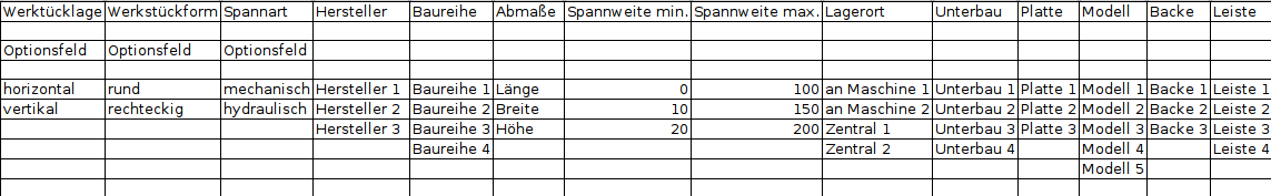

Anbei einmal ein Screenshot wie ich mir das vorstelle.

Tabelle
ID_Hersteller (Pri) / Hersteller / ID_Modell
ID_Modell (Pri) / Modell
usw.
sowie die Kombination Hersteller <-> Hersteller_Modell <-> Modell.Sobald es aber mehr wurde, funktionierte nicht.
Was mich schon einmal weiterbringen würde, wäre ein Strukturbaum wie ich die Datenbank aufzubauen hätte.Weiß absolut nicht welche Art und Form der Datenbankanlage die richtige für dieses vorhaben wäre.

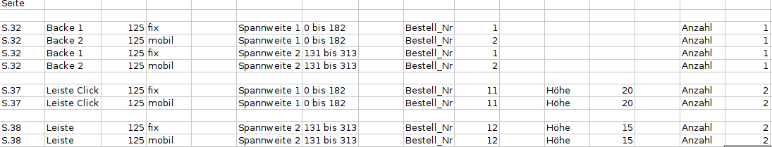

Danke für die rasche Antwort.Das mit dem niederschreiben habe ich auch schon probiert.Jedoch komme ich da auch nicht weiter.
Werkstückform -> rund/rechteckig. Hersteller A -> Schraubstock -> rechteckig / Hersteller B -> Drehfutter -> rund
Anbei meine ersten Gehversuche.Jedoch ist da nichts zueinander abhängig, wie ich mir es vorstelle.

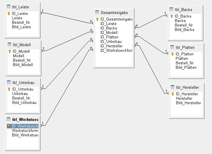

Hallo Klaus,
ich habe die Datenbank aufgerufen. Auf den ersten Blick scheint mir die Konstruktion sehr ungewöhnlich zu sein.
Du benennst eine Tabelle "Gesamteingabe". Soll diese Tabelle wirklich nur Fremdschlüssel speichern?
Sämtliche Fremdschlüsselfelder in "Gesamteingabe" sind mit dem falschen Feldtyp versehen. Überall steht "Text [VARCHAR]". Das Feld müsste aber jeweils "Integer" sein, damit es überhaupt einen Fremdschlüssel aufnehmen kann. In allen Tabellen hast Du nämlich das Schlüsselfeld auf "Integer" eingestellt.
Wenn Du die Felder entsprechend angeglichen hast, dann kannst Du die Beziehungen definieren (Extras → Beziehungen).
Das Ganze sieht dann so aus: Keine der Tabellen hängt mit einer anderen Zusammen außer mit der Tabelle "Gesamteingabe".
Wählst Du also z.B. eine Leiste aus, so beeinflusst das in keiner Weise ein Modell.
Da ich keine Ahnung von dem Inhalt habe, der in der Datenbank verwaltet werden soll, kann ich das natürlich nicht beurteilen. Aber der erste Beitrag von Dir ließ auf irgendwelche anderen Zusammenhänge schließen.

ich denke wir fangen einmal ganz klein an.Für das bessere Verständniss,kannst du einmal diesen Katalog herunterladen
[url]hxxp://www.allmatic.de/allmatic/web.nsf/gfx/ka ... _D_web.pdf[/url]
Wir nehmen einmal 1 Paar Backen und 2 Paar Leisten.
Ein Formular "Leisten".Darin kann man eingeben : Name der Leiste,Bestell_Nr,Höhe,Anzahl
Ein weiteres Formular "Backen".Darin soll ein Kombinationfeld sein,wo man bestehende Backen auswählen kann bzw. neue anlegen kann.Darunter soll es ein weiteres Kombinationsfeld geben,wo man aus dem Formular "Leisten" vorhande Leisten wählen kann bzw. auch neue anlegen kann.Jedoch sollen dort nur die möglichen Kombinationen angezeigt werden, die mit dieser Backenkonstallation möglich wäre.
z.B. wenn ich in dem Kombinationsfeld "Backe 1" auswähle, soll in dem 2ten Kombinationsfeld nur "Leiste Click" angezeigt werden.
Des weiteren sollen alle Felder ausgefüllt sein, wie im Formular "Leisten".Wird eine neue Leiste erstellt,sollen die anderen Felder leer sein.

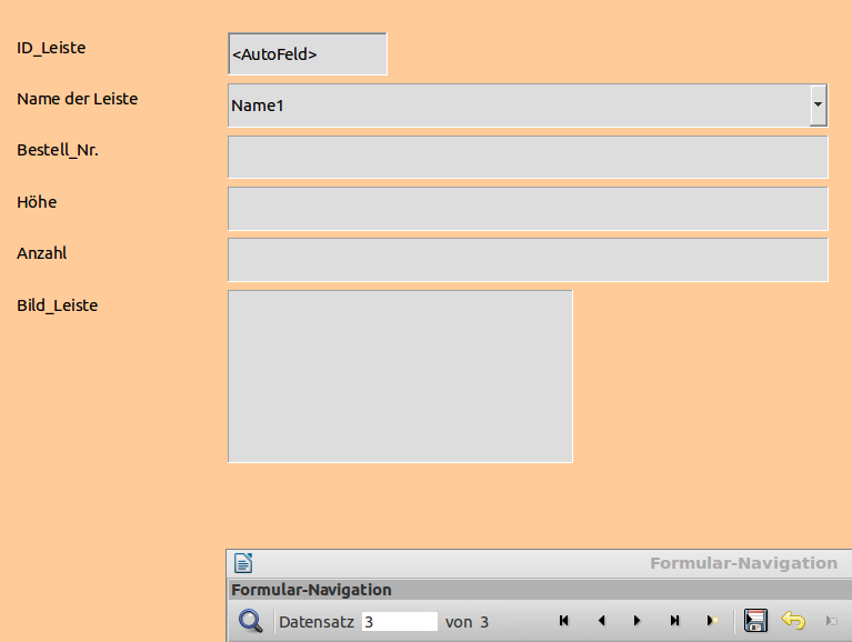

wir sollten vielleicht noch eine Schritt zurückgehen.
Kombinationsfeld - Name der Leiste
Schriftfeld - Bestell_Nr
Schriftfeld - Höhe
Schriftfeld - Anzahl
Wird im Kombinationsfeld etwas neues eingetragen,soll ein neuer Datensatz angelegt werden.Wird im Kombinationsfeld etwas vorhandenes ausgewählt,sollen die restlichen Daten in den Feldern angezeigt werden bzw. zu diesem Datensatz gesprungen werden.
MfG Klaus
Edit:
- Datenbank angehängt
- Bild anghängt
Auf dem Bild sieht man das ein neuer Datensatz angelegt wurde (3).Oben wurde aus dem Kombinationsfeld "Name1" ausgewählt.Normal sollte nun in den Datensatz (2) gesprungen werden.
Edit 2:
Wie ich in diesem Beitrag lesen konnte http://www.libreoffice-forum.de/viewtop ... 10&t=12989 ist dies nicht möglich.
