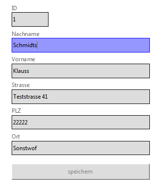

Beiträge: 2535
Re: Schriftart in Formularen global ändern?
Beitrag von F3K Total » Do 24. Apr 2014, 21:28
die Sache mit der Rahmenfarbe habe ich auch nicht hinbekommen, die Hintergrundfarbe läßt sich jedoch sehr leicht manipulieren:
Sub S_Background_blue(event)
    ocontrolmodel = event.source.model
    ocontrolmodel.BackgroundColor = 9869055
end sub
Sub S_Background_Standard(event)
    ocontrolmodel.BackgroundColor = 14540253
end sub
führt zu:
siehe Beispiel
HTH R
Hintergrundfarbe_Kontrollfelder.zip
nur entpacken
(68.76 KiB) 320-mal heruntergeladen
