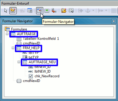

Freischreiber hat geschrieben:Es ist doch eigentlich nur EIN Formular, und die Formulareigenschaften müßten überall die gleichen sein?
Weit gefehlt: Es sind drei strukturelle Formulare, ich empfehle dir, dich mit dem Formularnavigator zu beschäftigen, siehe Bild:

Verdammt. Mein Base hatte die Symbolleiste Formular-Entwurf nach einem Update offenbar wieder ausgeblendet - und ich habe dann den (in meinem LO) ähnlich aussehenden normalen Navigator geöffnet anstatt dem Formularnavigator... es war also sehr nichtssagend.
Das sind drei Ebenen? Hauptformular AUFTRAEGE, darunter FRM_HELP und darunter dann AUFTRAEGE_NEU?
Die Schaltfläche "neue ID generieren" aktualisiert das Hauptformular, und damit auch das Unterformular FRM_HELP, so daß der dortige SQL-Code ausgeführt wird und eine neue ID generiert, richtig?
