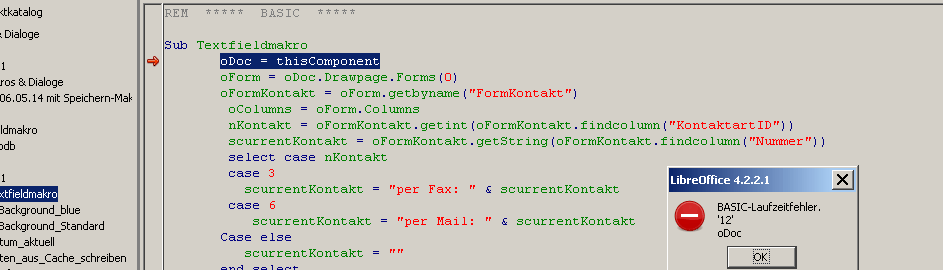

bei meinem geliebten Textfield-Makro http://www.libreoffice-forum.de/viewtop ... =10#p27919 bekomme ich, nachdem ich an dem Pfad zu meinen Makros etwas umbenannt habe, eine Fehlermeldung und das Makro wird nicht mehr ausgeführt.
Weiß jemand, wie ich das wieder beheben kann?
Danke und Gruß

Hallo Freischreiber,
wenn so eine Meldung bereits in der ersten Zeile erfolgt, dann kann ich mir nur vorstellen, dass irgendwo "Option Explicit" steht. Du hast nämlich die Variable nicht vorher deklariert. Leider machen das viele Leute nicht:
DIM oDoc AS OBJECT
Wenn das davor steht, dann müsste das Makro in der nächsten Zeile stoppen.
dann hilft
DIM oForm AS OBJECT
usw.

Hallo Robert,
"usw." würde heißen, alle vorkommenden Variablen oben im Code erst einmal zu deklarieren mit DIM?
Aber das Makro stammt von F3K Total und hat immer reibungslos funktioniert.
Jetzt habe ich etwas entdeckt: In einem anderen Makro desselben Moduls, weiter unten, kommt tatsächlich "Option Explicit" vor. Nachdem ich dieses andere Makro entfernt habe, ist der Fehler weg! Kann es sein, daß dieses "Option Explicit" in einem anderen Makro, das gar nicht ausgeführt wird, das weiter oben stehende Textfield-Makro beeinflußt?
Rätselnd,
Freischreiber
ich bin davon ausgegangen, dass "Option Explicit" sich nur auf das Makro bezieht, in dem es selbst steht. Vor allem nicht auf Zeilen, die vorher geschrieben wurden. Wenn es zu Beginn eines Moduls außerhalb von SUB oder FUNCTION steht, dann wird es sicher für das ganze Modul stehen.
Vielleicht ist da mit der Zeit für zusätzliche Sicherheit gesorgt worden? Bin ich überfragt.
Ich bemühe mich jedenfalls immer, die Variablen am Beginn des Makros zu definieren - oder sogar übergreifend für alle Module.
