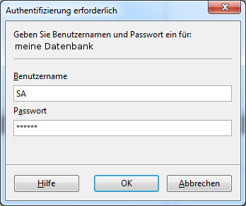

vielleicht eine Alternative:
Wenn man die interne HSQL-Datenbank zu einer externen macht, kann man neue Benutzer mit, wenn nötig, unterschiedlichen Rollen (Roles) anlegen, und jedem ein eigenes Password geben. Immer wenn die Datenbank geöffnet wird, kommt die Passwortabfrage:
Über die Roles kann man unterschiedliche Rechte auf die einzelnen Tabellen und davon abhängige Abfragen erteilen. Etwa so, dass User2 z.B. Tabelle1 zwar lesen, aber nicht ändern, er in Tabelle2 lesen und ändern, jedoch nicht löschen und ggf. in Tabelle 3 alles darf. Für User1 können völlig andere Lese/Schreibrechte vergeben werden.
Informationen, wie die interne HSQL-Datenbank zu einer externen gemacht werden kann, finden sich z.B. im Base-Handbuch im Anhang oder auch hier in Videotutorial 6.
Wenn du es ausprobieren willst, dann übe an einer Kopie deiner Datenbank, bist du soweit, dass sie läuft, melde dich wieder, zum Einstellen von USERN/ROLLEN/PASSWORTEN.
Das läuft über Extras/SQL ... mit den entsprechenden SQL-Befehlen.
