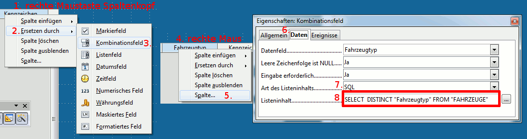

  • -bezüglich des Formulars FAHRZEUGE_ERSTELLEN: Ich habe zur Übung versucht ein ähnliches Formular zu erstellen, diesmal FAHRER_ERSTELLEN. Soweit auch ganz gut geglückt. Nur eins ist mir nicht gelungen. In FAHRZEUGE_ERSTELLEN auf der rechten Seite im Grid kann man die Einträge ja editieren. Bei Marke und Typ erscheint dann noch ein Listenfeld. Wie bekomme ich diese Auswahl im Listenfeld generiert? Ich habe zwar ein Listenfeld erstellen können, aber es war leer :) (macht in dem Formular wenig Sinn, aber ich möchte wissen, wie es funktioniert, zwecks Übung)

4sb3st hat geschrieben:Wie bekomme ich diese Auswahl im Listenfeld generiert?
Siehe Bild:
