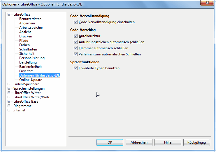

Hallo nochmal,
unter den Einstellungen finde ich auch welche zur Basic-IDE. Die Optionen sind aber ausgegraut. Ist diese Funktionalität noch nicht scharf oder wie kann ich da Änderungen vornehmen.
MQ

MasterQ hat geschrieben: unter den Einstellungen finde ich auch welche zur Basic-IDE. Die Optionen sind aber ausgegraut.
Kann ich nicht bestätigen:
2014-11-03 10_14_33-Optionen - LibreOffice - Optionen für die Basic-IDE.gif (25.64 KiB) 2504 mal betrachtet

Hallo MasterQ,
ist bei mir auch ausgegraut. Du musst unter LibreOffice → Erweitert → Optionale (instabile) Einstellungen die experimentellen Funktionen aktivieren.
