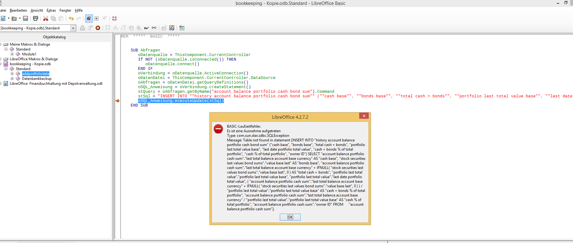

Als Makro versuchte ich dies, um es von der Base Oberfläche zu starten:
REM  *****  BASIC  *****
    SUB Abfragen
       oDatenquelle = ThisComponent.CurrentController
       If NOT (oDatenquelle.isConnected()) THEN
          oDatenquelle.connect()
       END IF
       oVerbindung = oDatenquelle.ActiveConnection()
       oDatenDatei = ThisComponent.CurrentController.DataSource
       oAbfragen = oDatenDatei.getQueryDefinitions()
       oSQL_Anweisung = oVerbindung.createStatement()
       stQuery = oAbfragen.getByName("account balance portfolio cash bond sum").Command
       stSql = "INSERT INTO ""history account balance portfolio cash bond sum"" (""cash base"", ""bonds base"", ""total cash + bonds"", ""portfolio last total value base"", ""last date portfolio total value"", ""cash + bonds % of total portfolio"", ""cash % of total portfolio"", ""owner ID"") "+stQuery
       oSQL_Anweisung.executeUpdate(stSql)
    END SUB
""cash base"", ""bonds base"" etc sind die Felder der Zieltabelle und entsprechen den Namen bzw. Alias der Abfrage.
Ich erhalte eine Fehlermeldung "Table not found ..." (siehe screenshot).
Grüße
malt
makro anfügeabfrage bookkeeping.PNG (86.71 KiB) 5620 mal betrachtet
RobertG
Beiträge: 2971
Re: Anfügeabfrage in Base
Beitrag von RobertG » So 7. Dez 2014, 19:48
Hallo malt,
sieh's doch erst einmal so: Das erste Makro und gemeckert wird erst bei der letzten Zeile ...
Aber Spaß beiseite.
- Der Tabellennamen existiert: "history account balance portfolio cash bond sum"?
- Die Abfrage greift auf Tabellen zu, nicht auch noch auf weitere Abfragen?
Wenn das Einfügen über Extras → SQL mit der Ansicht klappt, dann sprich doch einfach die Ansicht mit der entsprechenden Namensbezeichnung an:
stSql = "INSERT INTO ""history account balance portfolio cash bond sum"" (""cash base"", ""bonds base"", ""total cash + bonds"", ""portfolio last total value base"", ""last date portfolio total value"", ""cash + bonds % of total portfolio"", ""cash % of total portfolio"", ""owner ID"") SELECT * FROM ""NameAnsicht"" "
malt14
Beiträge: 125
Registriert: Fr 7. Nov 2014, 06:21
Re: [gelöst] Anfügeabfrage in Base
Beitrag von malt14 » So 7. Dez 2014, 21:14
Hallo Robert,
der Tabellenname existiert.
Die Abfrage, deren Ergebnisse an die Tabelle angefügt werden sollen, greift auf mehrere andere Abfragen zu, von den wieder einige auf andere Abfragen zugreifen. Das verursacht das Problem?
Wie von Dir vorgeschlagen, änderte ich das Makro:
    SUB Abfragen
       END IF
       stSql = "INSERT INTO ""history account balance portfolio cash bond sum"" (""cash base"", ""bonds base"", ""total cash + bonds"", ""portfolio last total value base"", ""last date portfolio total value"", ""cash + bonds % of total portfolio"", ""cash % of total portfolio"", ""owner ID"") SELECT * FROM ""history balance portfolio"" "+stQuery
    END SUB
Jetzt funktioniert es.
Symbol für das Makro eingerichtet; das Anfügen der Abfrageergebnisse an die Tabelle erfolgt einfach über Anklicken.
Daß es in meinem ersten Makro erst in der letzten Zeile eine Fehlermeldung gab, kann ich mir nicht als Verdienst zuschreiben. Ich kopierte und ergänzte nur, was Du geschaffen und erklärt hattest.
Herzlichen Dank für Deine Hilfe!
Grüße
malt
