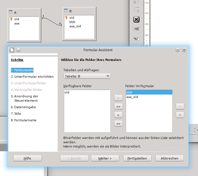

Klicke ich im Wizard auf "Weiter" ist die Möglichkeit "Unterformular basiert auf bestehender Beziehung" aber disabled. LO sieht die Beziehung scheinbar nicht.
Erstelle ich ein Formular für A, ist dort eine Beziehung mit B zu sehen. Das macht in meiner Logik aber keinen Sinn. Ich möchte A im Formular von B auswählen können.

Bin nicht sicher, ob ich dir hier folgen kann. Evtl. denke ich auch zu objektorientiert?RobertG hat geschrieben:Unterformular

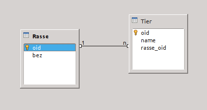

Mal ein "realeres" Beispiel: Jedes "Tier" gehört einer "Rasse" an. "Tier" hat also eine zu-1-Beziehung zur "Rasse".
Die "Rasse" hat im engeren Sinne gar keine Beziehung. Die "Rasse" interessiert nicht, wieviele "Tier"e sie hat. Das ist in dem Anwendungsfall nicht notwendig.

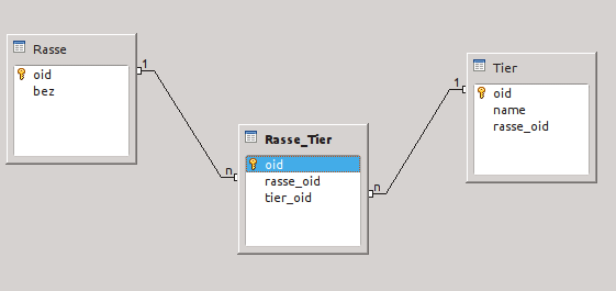

Worauf wolltest du jetzt hinaus?
Ich soll eine dritte "Rasse_Tier"-Tabelle machen? Das wäre schlechte Datenmodelierung und würde vielfältige Fehlermöglichkeiten (ein Tier mit mehreren Rassen) ermöglichen und entsprechende Plausi-Checks erforderlich machen. Wahrscheinlich habe ich dich aber nur falsch verstanden?

Wenn Du da noch eine dritte Tabelle zwischen baust, dann heißt das ja, dass Du einem Tier auch mehrere Rassen zurodnen kannst. Das wäre eine n:m-Beziehung.

Bei dem Beispiel ist es so, wie von mir ohne Hauptformular/Unterformular geschildert. Die "Rasse" gehört in ein Listenfeld, "Tier" ist Bestandteil des Formulars.MoonKid hat geschrieben: Jedes "Tier" gehört einer "Rasse" an. "Tier" hat also eine zu-1-Beziehung zur "Rasse".
