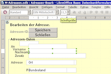

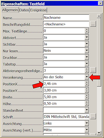

Die Felder und Schaltflächen des Formulars sind alle an der Seite verankert. Ich füge mal ein Bild mit einem Ausschnitt des Formulars und ein Bild mit den Eigenschaften eines Feldes an.
- FeldEigenschaften.png (111.79 KiB) 4304 mal betrachtet
- BearbFormular.png (58.58 KiB) 4304 mal betrachtet

Also das Seitenformat ist "Standard" - DIN A4 mit Seitenrändern von 2 cm, alles ganz normal.
Ich bin inzwischen jedoch auf Version 4.2.8 von Libre Office zurück gegangen (ich hatte ja den Verdacht, daß Version 4.3 das Problem sein könnte). Siehe da: jetzt kann ich meine Formulare bearbeiten und den Feldern auch Positionen weiter rechts zuordnen.
