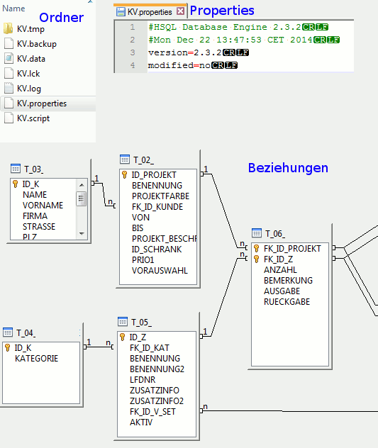

Freischreiber hat geschrieben:Das ist eine Lösung mit mitgeliefertem HSQL 2.3.0, und sie läuft, aber man sieht in der Base-Oberfläche keine Beziehungen zwischen den Tabellen.
Wenn in der Beispieldatenbank keine Beziehungen definiert sind, kann man sie nicht sehen.
Ich habe diverse gesplittete HSQLDB 2.3.2 Datenbanken, hier ein Bild von den Beziehungen einer dieser:
