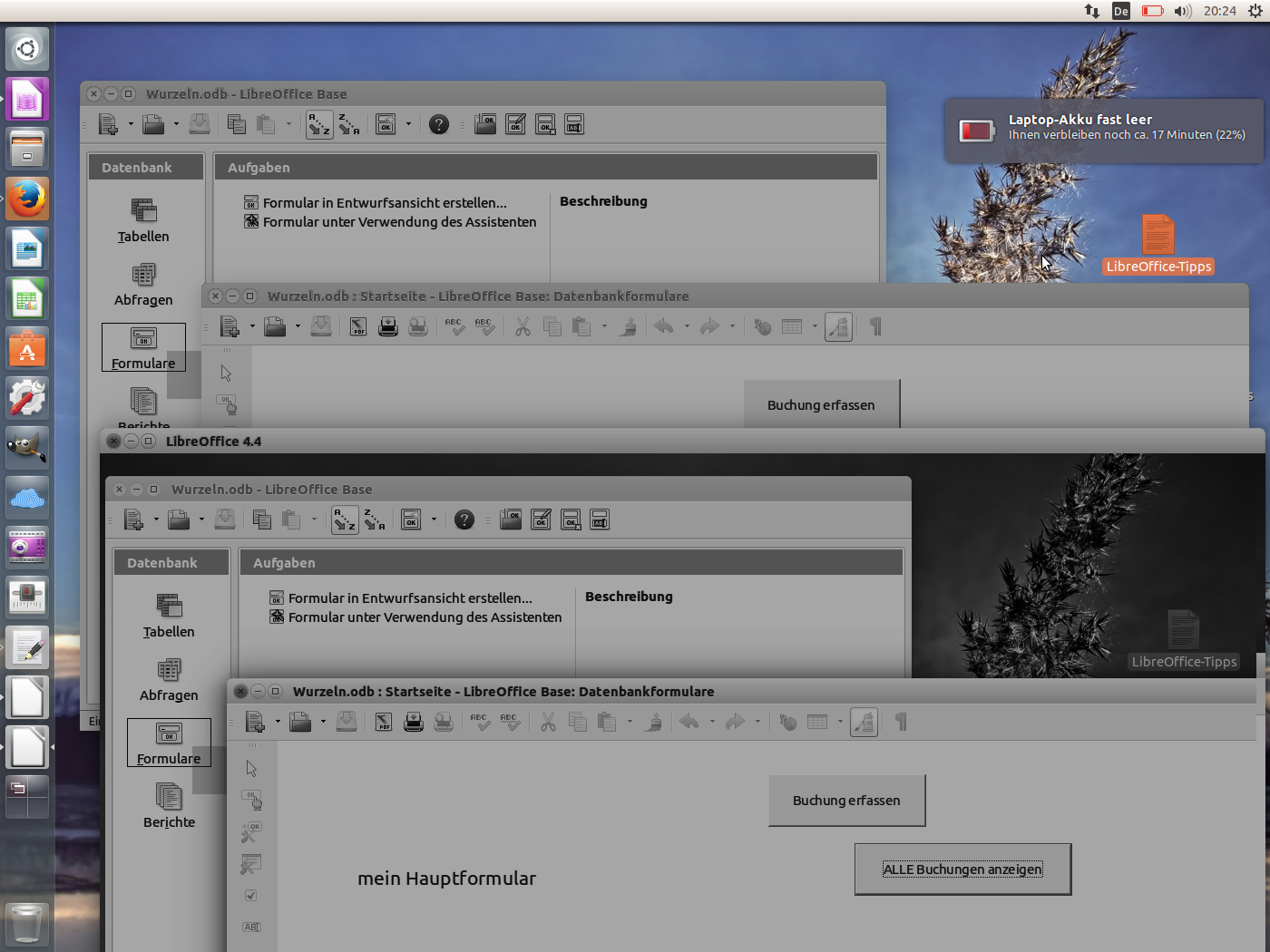

UND noch etwas ist merkwürdig,
es sieht so aus als ob die Datenbank zweimal geöffnet wird.
Ich bekomme jetzt 2x das Formular mit den Buttons angezeigt, 2x das Lo Base Hauptfenster angezeigt und sehe links in der Taskleiste 2 geöffnet LO-Symbole.
so sieht das dann aus....
Sehr sehr merkwürdig.....
