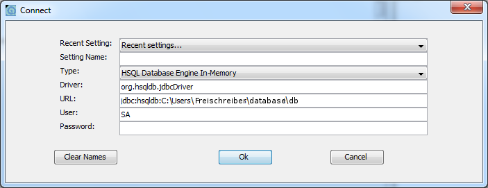

So etwa?

Ich hatte es mit "HSQL Database Engine Standalone" probiert, und den file-Pfad genau so gemacht wie du. Dann bekomme ich die Fehlermeldung: "java.sql.SQLException: error in script file line C:...db 60.
Bei Engine In-Memory passiert das gleiche.
Fehlerfrei geht es, wenn der Pfad auf ...db.data endet, dann geht der Manager auf, aber es wird irgendeine Musterdatenbank angezeigt mit einem Haufen Tabellen und Standardeinstellungen. Meine sind nicht dabei.
Vermutlich war der Pfad falsch und es wurde eine neue Datenbank geöffnet...

Bei mir läuft das o.a. problemlos, allerdings verwende ich statt hsqldb.jar, die mitgelieferte Datei DB_Manager_Swing.bat
sie enthält nur diese eine Zeile
java -cp hsqldb.jar org.hsqldb.util.DatabaseManagerSwing

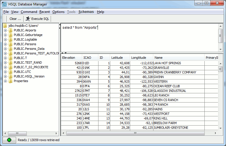

Es öffnet sich das folgende Fenster, und ich habe Zugriff auf die gesamte DB:

Oh, gute Idee, man sollte es nicht an einer defekten DB-Kopie probieren :lol:
Doppelklick und DB-Name angeben reicht jetzt...
