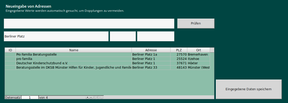

schön hier zu sein. :) Ich habe heute den Vormittag damit zugebracht, mich ein bisschen in Base einzufuchsen. Ich bin mit MySQL einigermaßen vertraut, habe aber sonst immer PHP zur Verfügung gehabt, um Daten zu jonglieren, und jetzt schlage ich mich mit der neuen Umgebung rum...
ZIEL:
Ich habe eine Liste von Adressen, die ich beruflich pflege und erweitere. Wenn ich neue Adressen eingebe, muss ich sichergehen, dass es sie noch nicht gibt. Aus diesem Grund soll es bei der Eingabe möglich sein, Einträge mit gleicher Adresse anzuzeigen, sodass ich nur dann speichere, wenn es den Eintrag noch nicht gibt.
WO ICH STEHE:

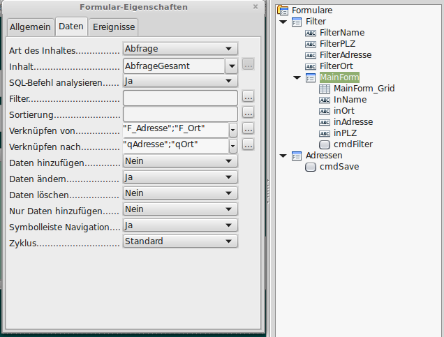

Mithilfe eines Tutorials habe ich eine Datenbank mit Filter kreiert. Jetzt kann ich in die Textfelder des Formulars "Filter" etwas eingeben, und wenn ich auf Prüfen klicke, nimmt das Grid eine Anfrage vor.
Das Filter-Unterformular basiert auf der Tabelle "Filter". Das übergeordnete Main-Formular basiert auf der Abfrage "AbfrageGesamt" (in der nach Adresse und Ort gefragt wird - im Formular selber mithilfe der Filter-Felder). So weit so gut.
Ich hoffe, meine knappen Beschreibungen und die Grafiken reichen aus, um zu verstehen, was ich gemacht habe...
Jetzt agiere ich aber natürlich innerhalb der Filter-Tabelle bzw. innerhalb der Abfrage, und wenn ich mit einem Formular-Button speichere, speichere ich in den Filter, was selbstverständlich Quatsch ist.
Ich habe bereits versucht, ein neues Unterformular zu erzeugen, das auf "Adressen" basiert, und den Speicher-Button dorthin zu schieben, aber das klappt nicht. Was muss ich tun, um diesen letzten Schritt des Speicherns hinzukriegen? Der ganze Rest klappt super!

Re: Filterformular auch zum Speichern nutzen
Beitrag von Freischreiber » Fr 31. Jul 2015, 18:20
Hallo Jan,
deinem Screenshot nach sind "Filter" und "Adressen" Hauptformulare und "MainForm" nur ein Unterformular von "Filter". Vielleicht beißt es sich deshalb.

RobertG
Beiträge: 2971
Beitrag von RobertG » Fr 31. Jul 2015, 19:08
Hallo Jan,
wenn Du in einem Unterformular etwas bearbeitest, dann sind immer Werte vom darüberstehenden Formular als Inhalte für das Unterformular vorgegeben. Du könntest also im Unterformular nur die Werte eingeben, die dem Filter entsprechen.
Nutzt Du stattdessen ein Eingabeformular neben dem Filterformular, das aus Deiner Filtertabelle entsprechend Werte ausliest, so kannst Du in dem Eingabeformular beliebige Daten eingeben - auch nicht gefilterte Daten.
Ob Du in einem Formular etwas eingeben kannst hängt natürlich davon ab, wie die Abfrage konstruiert ist. Kannst Du Werte in die Abfrage eingeben, so geht dies auch im Formular. Siehe dazu das Handbuch mit entsprechenden Details.
Beiträge: 2535
Beitrag von F3K Total » Sa 1. Aug 2015, 08:44
ich habe mal etwas gebastelt, wenn du dich an die Reihenfolge 1.)-7.) hältst, funktioniert es.
Das Filterformular filtert nach Name und Adresse, und dient gleichzeitig als verknüpftes Hauptformular des Unterformulares Eingabe_neue_Adressen.
Dieses Formular dient "nur zur Eingabe neuer Daten", und beinhaltet als Datengrundlage die Tabelle Adressen, eingegeben werden hier nur PLZ und Ort, Name und Adresse werden vom Filterformular "geliefert".
Das Hilfsformular ist dafür da, alle darunter liegenden Unterformulare mit dem Button prüfen gleichzeitig zu speichern/aktualisieren.
