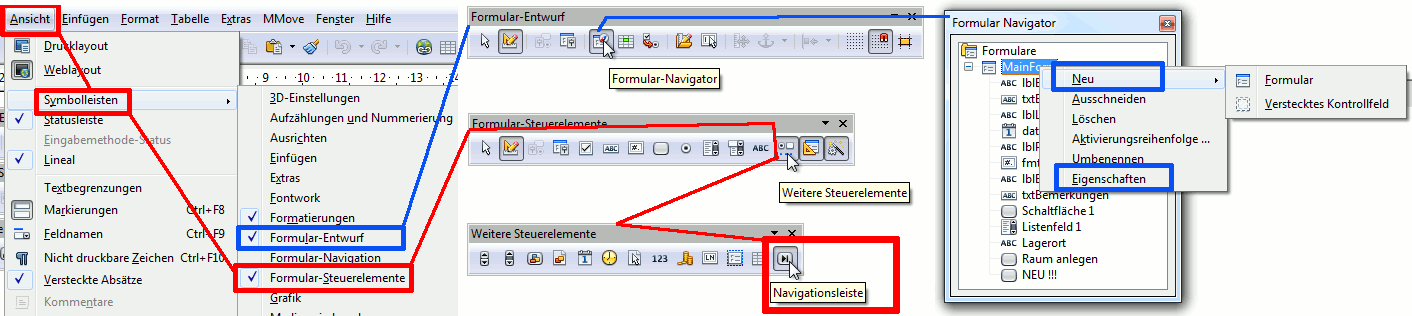

Ich habe das Formular "ganz normal" per Assistenten in Base erstellt und nichts programmiert. Wie kann ich da eine Navileiste hinzufügen?

Eine Navigationsleiste einzubauen geht so:
  • Formular schließen
  • Rechtsklick auf Formular -> Bearbeiten
  • Über Menü Ansicht/Symbolleisten Formular-Entwurf und Formular-Steuerelemente einschalten
  • Auf Formular-Entwurf findest du den Formular-Navigator, um den Aufbau des Formulars zu sehen/bearbeiten dazu Rechtsklick auf Kontrollelement oder strukturelles Formular ...wichtig: Neu/Eigenschaften
  • Auf Formular-Steuerelemente findest du verschiedene Steuerelemente sowie einen Button der die Symbolleiste Weitere Steuerelemente einschaltet
  • Auf Weitere Steuerelemente findest Du die Navigationsleiste.
