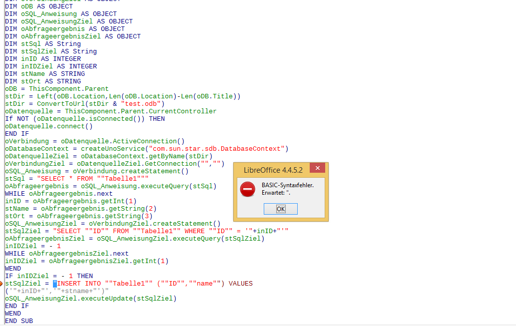

Guten Tag,
ausgehend vom Makro im Gesamtband V50 (S. 447f) versuchte ich, dies in einer Datenbank anzuwenden. Ich erhalte diese Fehlermeldung:
Liegt das an meiner Version: 4.4.5.2?
Sowohl die benutzte Datenbank als auch die Zieldatenbank sind angemeldet. Die Zieldatenbank befindet sich auf einer anderen Festplatte (D:\).
Wie könnte man ein Update der Tabelle in der Zieldatenbank erreichen, also auch geänderte und nicht nur neue Datensätze entsprechen der Ausgangsdatenbank oder alle bestehenden Datensätze der Tabelle in der Zieldatenbank werden gelöscht und alle Datensätze der Ausgangsdatenbank einfügt?
Falls man die Datensätze mehrerer Tabellen anfügen oder updaten will, geht dies, indem man in das Makro Kopien des ursprünglichen Makros mit den entsprechend geänderten Tabellen und Feldnamen einfügt?

Hallo Malt,
schon der Screenshot macht mich stutzig. In der Folgezeile der angemerkten Codezeile steht Code in grauer Farbe. Das deutet darauf hin, dass der Editor von einem Kommentar ausgeht. Das erste Zeichen, die offne Klammer, ist dunkelblau - Code wie z.B. eine Zuweisung "=".
Hinter dem Begriff "VALUES" scheint ein Zeilenumbruch eingebaut zu sein. Dadurch wird der String unterbrochen. Nimm den Zeilenumbruch raus, dann hast Du damit mehr Erfolg.
Willst Du nicht nur neue Daten in die Zieltabelle übertragen, sondern auch gegebenenfalls Updates, so ist dies problemlos am Schluss der Makros möglich:
WEND
IF inIDZiel = - 1 THEN
stSqlZiel = "INSERT INTO ""Tabelle"" (""ID"",""Name"") VALUES ('"+inID+"','"+stName+"')"
ELSE
stSqlZiel = "UPDATE ""Tabelle"" SET ""Name"" = '"+stName+"' WHERE ""ID"" = '"+inID+"'"
END IF
oSQL_AnweisungZiel.executeUpdate(stSqlZiel)
inIDZiel klärt ja vorher ab, ob der Datensatz schon existiert. Bei '-1' existiert der Datensatz noch nicht - ein neuer Datensatz wird geschrieben. Sonst wird ein alter Datensatz überschrieben.

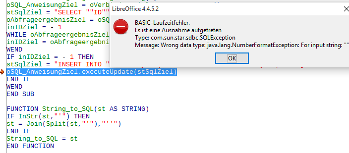

Ich kopierte das Makro aus dem Handbuch und bearbeitete es in Writer. Beim Einfügen entsteht der Zeilenumbruch, der mir nicht auffiel.
Eine neue Fehlermeldung:

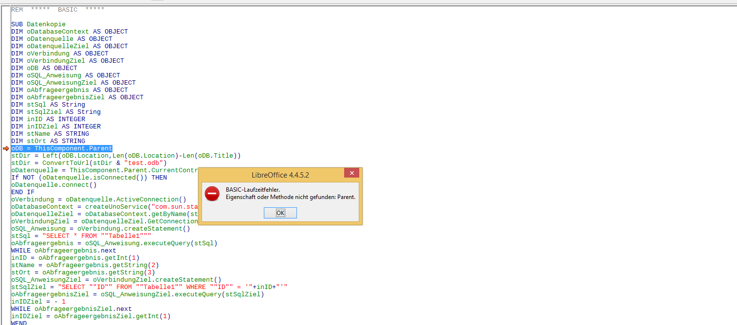

aus dem Handbuch, direkt über dem Code:
Der Kontakt zur Ausgangsdatenbank wird im Verhältnis zum Formular ermittelt, in dem der Button liegt: ThisComponent.Parent.CurrentController. Der Kontakt zur externen Datenbank wird über den DatabaseContext und den Pfad zur Datenbank erstellt.
Ich vermute, dass Du das Makro nicht aus einem Formular heraus mit einem Button starten willst, sondern z.B. direkt von der Base-Oberfläche. Da gibt es dann keinen 'Parent'. Weder bei oDB (wäre dann einfach oDB = ThisComponent) noch bei oDatenquelle (wäre dann oDatenquelle = ThisComponent.CurrentController).
malt14

Hallo Robert,
den Grund für mein "Parent" Problem erkanntest Du richtig. Funktioniert jetzt mit Verweis in der Symbolleiste.
Herzlichen Dank!

Nutze diese Funktion:
FUNCTION String_to_SQL(st AS STRING)
IF InStr(st,"'") THEN
st = Join(Split(st,"'"),"''")
END IF
String_to_SQL = st
END FUNCTION
Steht im Handbuch unter
Daten aus Textfeldern auf SQL-Tauglichkeit vorbereiten

stehen hast. Und die Feldbezeichnung hast Du doch wohl nicht gewollt, oder?
Zum Einsatz der Funktion, die Hochkommata richtig maskiert:
stTextneu = String_to_SQL(stTextalt)
steht als Aufrufbeispiel im Handbuch.
Dann gibt es in dem Makro, das Du nutzt, diese Zeilen:
WHILE oAbfrageergebnis.next
inID = oAbfrageergebnis.getInt(1)
stName = oAbfrageergebnis.getString(2)
stOrt = oAbfrageergebnis.getString(3)
Jetzt setzt Du die Funktion ein:
stName = String_to_SQL(oAbfrageergebnis.getString(2))
stOrt = String_to_SQL(oAbfrageergebnis.getString(3))
Damit sind die Variablen entsprechend maskiert. inID brauchst Du nicht zu maskieren, da es sich um eine Integer-Variable handelt.

Beim Aufruf von Datenkopie erhalte ich die Meldung "Wrong data type":
Das geschieht gelegentlich auch, wenn ich Daten manuell in eine Datenbank kopiere, obwohl diese denselben Datentyp wie die Zielspalte besitzen.
Soweit wie ich das bisher feststellen konnte, werden mit dem Makro Datenkopie trotz o.g. Meldung alle Datensätze korrekt in die Tabelle der Zieldatenbank kopiert.
Nochmals herzlichen Dank für Deine Hilfe und Geduld.

Hallo Malt,
anscheinend versuchst Du in ein Zahlenfeld ein leeren String zu kopieren. Das Makro selbst ist erst einmal auf ein einfaches Beispiel gestrickt: Lediglich das Feld "ID" besteht aus Zahlen. Die Zahlen müssen immer gefüllt sein, da es der Primärschlüssel ist. Alle anderen Felder sind Textfelder. Leere Textfelder werden als leerer String übergeben.
Das geht für Textfelder, aber eben nicht für Zahlenfelder. Hier müsste an dem Makro noch nachgebessert werden. Leere Felder sollten grundsätzlich als NULL weitergegeben werden. Da steht schließlich nichts drin.
Ich nehme mir in den nächsten Tage das Makro noch einmal vor.
