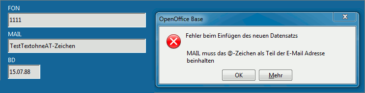

Es gibt folgende Möglichkeit mit der HSQL-DB:
Wenn du deine Datenbank splittest, siehe Videotutorials, kannst du HSQL 2.3.3 verwenden. Diese aktuelle Version kann vieles, was die eingebettete Version nicht kann, u.a.
  • erweiterter SQL Umfang, wie z.B. DATEADD()
  • Trigger
  • Benutzerfunktionen
  • und, für diesen angesprochenen Fall: benutzerspezifische Überwachung und Fehlermeldungen, auch in deutsch ...
z.B.:
