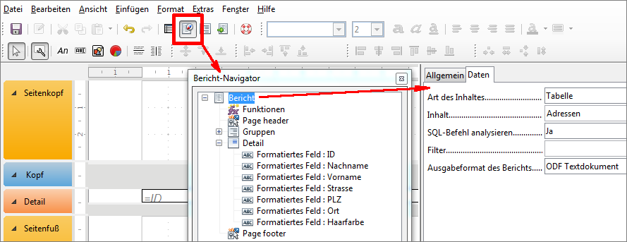

Zu Punkt 1 bin ich einen Schritt weiter: Wenn man im Berichts-Bearbeitungsmodus nicht auf die Felder, sondern unterhalb des Berichts (grauer Hintergund) klickt, kann man bei zuvor eingeschalteter Ansicht->Eigenschaften in der rechten Karteikarte "Daten" den Bezug unter "Art der Inhalts" eine "Abfrage" und darunter unter "Inhalt" den Namen der Abfrage erfahren. Ein bißchen konfus zwar, aber noch einleuchtend. Komisch nur, dass man nach meinen Versuchen keinen Weg hierher über ein Menü oder ein Icon angeboten bekommt. Denn wer kommt darauf, dass man außerhalb des Berichts klicken muß, um die Quelle bzw. den Bezug des Berichts erfragen zu können.
In meinem eigenen Fall klärt sich dann, wo das Filter steckt, nämlich in der Abfrage, nicht im Bericht.

kennst du den Berichtsnavigator? Damit kann man den Aufbau eines Berichtes erst richtig verstehen.
Im Base Handbuch steht alles was man braucht.

Danke für die zwei Hinweise (Navigator und Handbuch). Ich hatte den Navi zwar schon in der Nutzung, aber nicht unter "Bericht". Man übersieht vieles schnell ...
