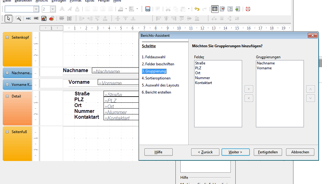

Freischreiber hat geschrieben: :?: Ich steh nur schon wieder auf dem Schlauch mit diesem SQL: wie hängt man weitere Kontakte einfach an, ohne die Adresse zu wiederholen? Group by oder so?
Na, wenn du mehrere Kontakte zu einer Adresse im Bericht zeigen willst, musst du im Bericht nach den Adressfeldern gruppieren. Die Kontakte sind dann im Detailbereich, die Adresse im dazugehörigen Kopf. Du verwendest den OracleReportBuilder?
Vermute ich... das, was bei LO mitinstalliert wurde. Ich versuche es mit dem Assistenten und produziere aber nur Chaos:
Da wird etwas eingefügt zwischen Kopf- und Detailbereich...
