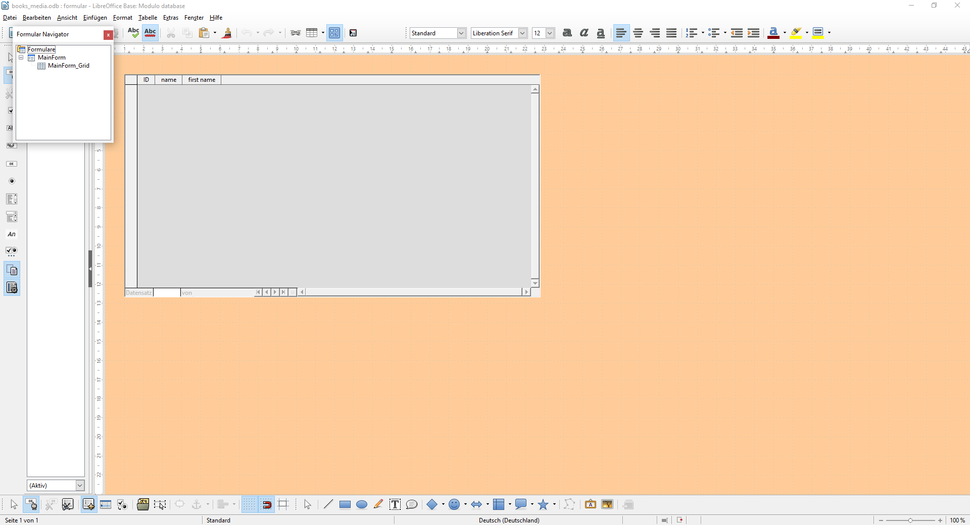

Ein mit dem Assistenten erzeugtes Formular:

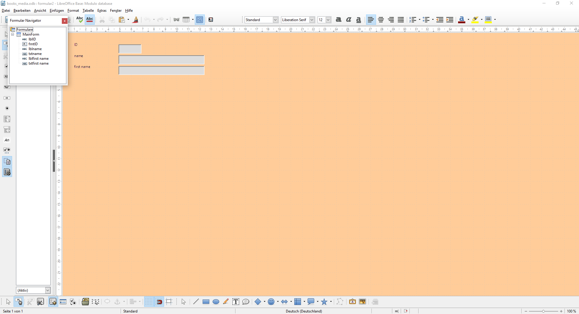

Bei den anderen Anordnungen funktioniert die Bearbeitung:
Übersehe ich etwas oder liegt ein Fehler in dieser Version vor?
