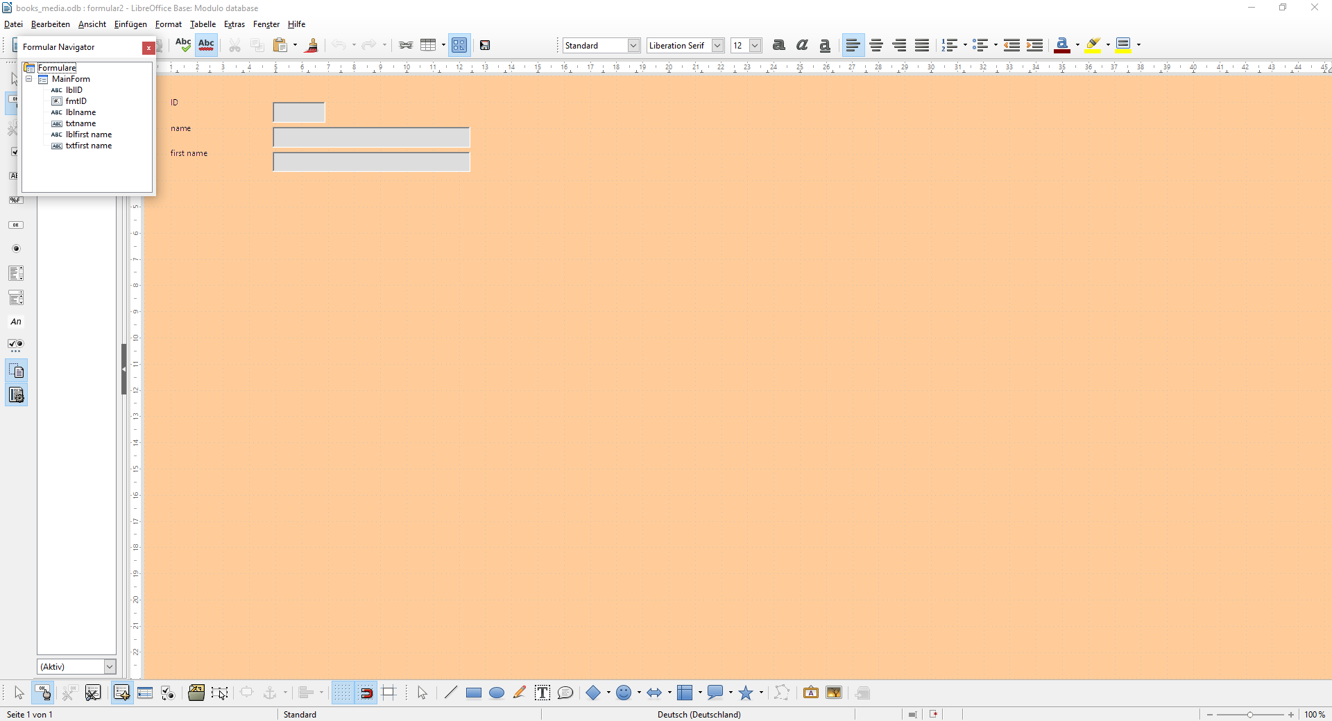

Guten Tag,
nach dem update auf LO 5.0.5.2 kann ich Formulare mit Listenanordnung nicht bearbeiten.
Der Navigator zeigt keine Kontrollfelder an.

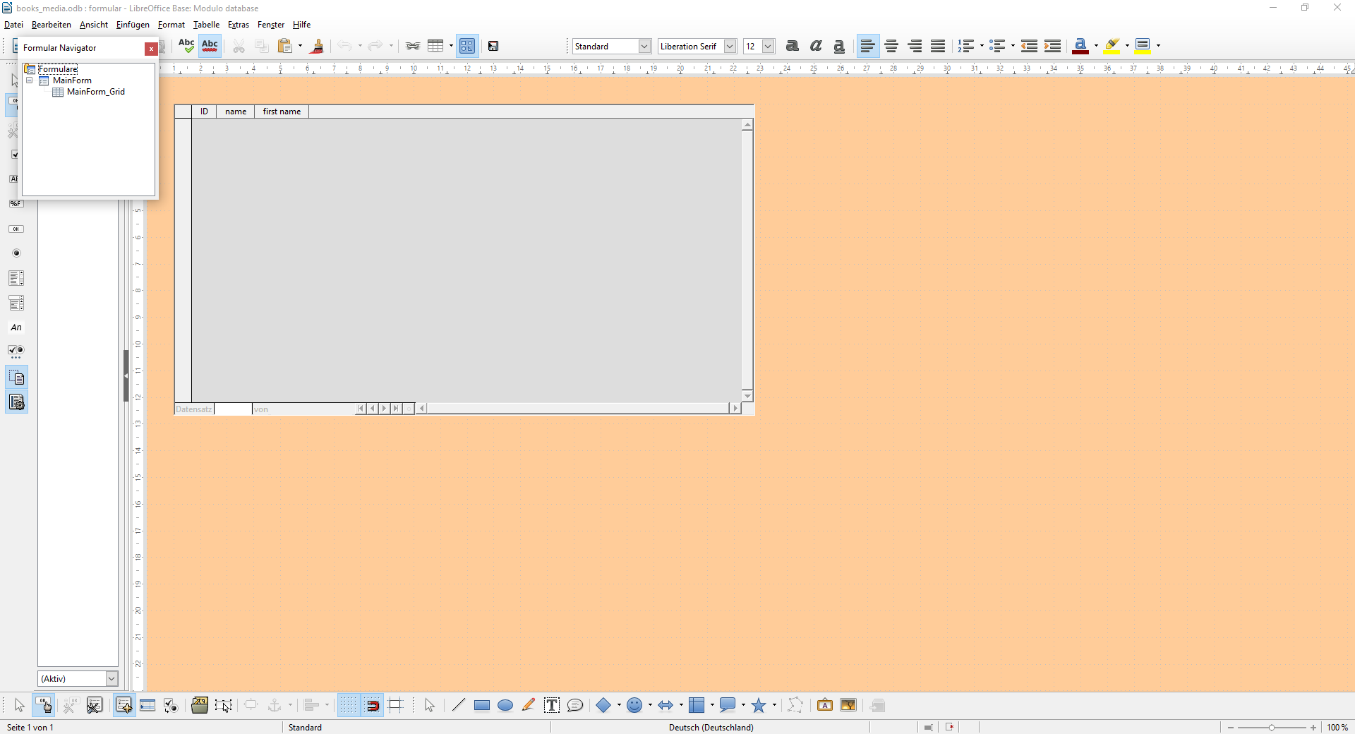

Ein mit dem Assistenten erzeugtes Formular:
Bei den anderen Anordnungen funktioniert die Bearbeitung:
Übersehe ich etwas oder liegt ein Fehler in dieser Version vor?
Grüße
Malt

Hallo Malt,
das ist ein Bug, der bei der Beseitigung eines anderen Bugs aufgetreten ist.
https://bugs.documentfoundation.org/sho ... i?id=96482
Der Bug ist für die 5.1 gefixt. Ein Einbau des Fixes in 5.0 scheint zu viel Arbeit in Anspruch zu nehmen. Deswegen ist für mich als Datenbänkler die 5.0 nicht brauchbar. Ich habe direkt auf die 5.1 (als Experimentierfeld) gewechselt und arbeite sonst noch mit der 4.4.7.2.
