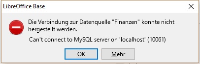

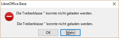

bekomme meine Base/MySQL Anwendung nach Umzug auf einen neuen PC nicht mehr zum laufen.
Beide Systeme nutzen aktuelles LO 5, aktuelles Java 32 Bit, Win 10, MySQL Connector 1.0.2
[img]
[/img]
[img]
[/img]
[img]
[/img]
Die MySQL-Datenbank ist im Zielsystem identisch konfiguriert, die Daten sind portiert, die User mit den notwendigen Rechten angelegt.
Bin gerade ratlos,
hat jemand eine Idee was ich da falsch mache / vergessen habe?
Danke für jeden Vorschlag,
Wolf

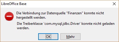

Ja aber welche?
Bei MySQL (JDBC) kommt das:
[img]
[/img]
Würde auch gerne bei dem MySQL-Connector bleiben, der hat bislang (2 Jahre) sehr gut funktioniert.
Wolf

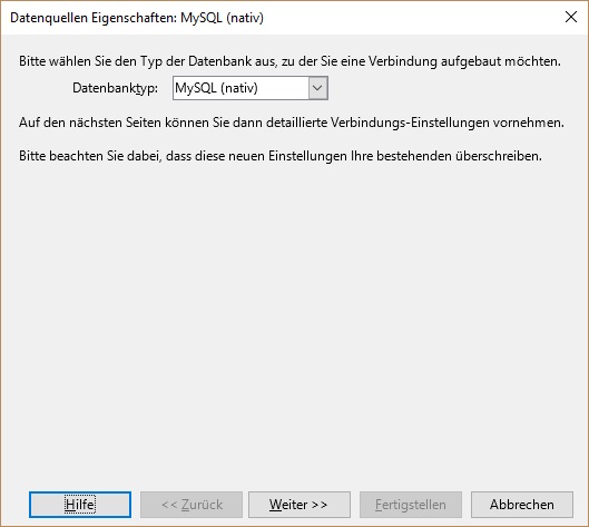

Beitrag von Wolf01 » Sa 25. Jun 2016, 10:50
[img]
[/img]

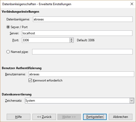

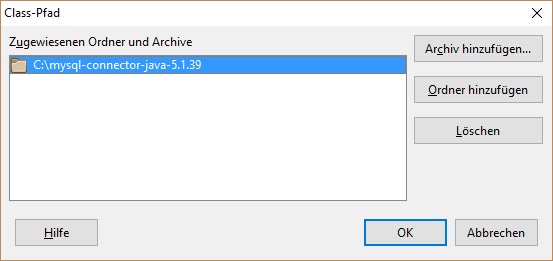

schaust Du da:
https://dev.mysql.com/downloads/connector/j/
die Datei entpackst Du irgendwohin, da befindet sich dann entweder ein de Datei namens mysql-connector-java-5.1.39.jar oder ein entsprechender Ordner in dem es eine mysql-connector-java-5.1.39.bin Datei gibt. Den Pfad dorthin musst Du unter Extras/Optionen/Erweitert angeben, d.h. unter Class-Pfad entweder mit Klick auf "Archiv hinzufügen" die *.jar Datei oder mit "Ordner hinzufügen" den Ordner in dem sich das *.bin befindet.
Beim Erstellen der Verbindung zur Datenbank gibt's dann ein Testfeld mit dem Du nachsehen kannst ob der Treiber geladen werden kann.
Alles andere kann so bleiben wie Du's eingestellt hast. ggf. kannst Du "localhost" durch "127.0.0.1" ersetzen - das dürfte aber nicht notwendig sein.

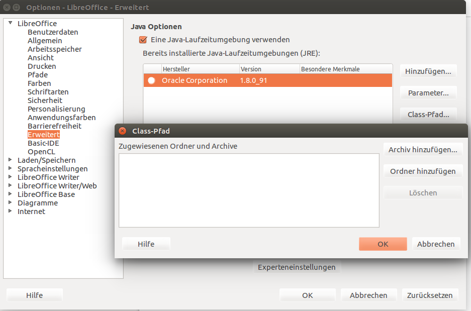

Beitrag von Wolf01 » Sa 25. Jun 2016, 11:38
geht auch nicht:
Java-Laufzeitumgebung ist aktiviert (1.8.9_91)
[img]
Class Pfad.jpg (29.02 KiB) 4088 mal betrachtet
[/img]
[img]
Keine Verbindung.jpg (22.32 KiB) 4088 mal betrachtet
[/img]
Habe alles mit LO 5.0 erneut getestet, gleiche Resultate.
