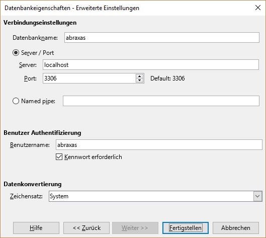

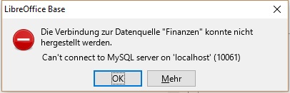

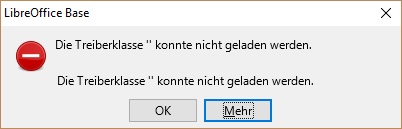

bekomme meine Base/MySQL Anwendung nach Umzug auf einen neuen PC nicht mehr zum laufen.
Beide Systeme nutzen aktuelles LO 5, aktuelles Java 32 Bit, Win 10, MySQL Connector 1.0.2
[img]
[/img]
[img]
[/img]
[img]
[/img]
Die MySQL-Datenbank ist im Zielsystem identisch konfiguriert, die Daten sind portiert, die User mit den notwendigen Rechten angelegt.
Bin gerade ratlos,
hat jemand eine Idee was ich da falsch mache / vergessen habe?
Danke für jeden Vorschlag,
Wolf

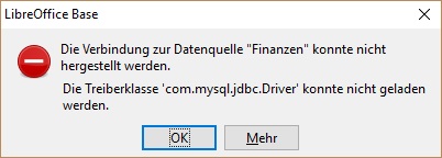

Ja aber welche?
Bei MySQL (JDBC) kommt das:
[img]
[/img]
Würde auch gerne bei dem MySQL-Connector bleiben, der hat bislang (2 Jahre) sehr gut funktioniert.
Wolf

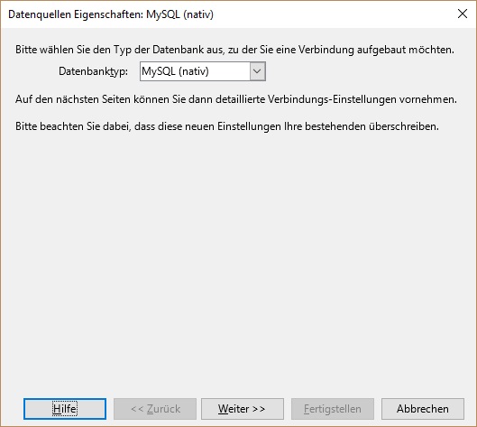

Verfasst: Sa 25. Jun 2016, 10:50
von Wolf01
[img]
[/img]

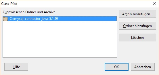

schaust Du da:
https://dev.mysql.com/downloads/connector/j/
die Datei entpackst Du irgendwohin, da befindet sich dann entweder ein de Datei namens mysql-connector-java-5.1.39.jar oder ein entsprechender Ordner in dem es eine mysql-connector-java-5.1.39.bin Datei gibt. Den Pfad dorthin musst Du unter Extras/Optionen/Erweitert angeben, d.h. unter Class-Pfad entweder mit Klick auf "Archiv hinzufügen" die *.jar Datei oder mit "Ordner hinzufügen" den Ordner in dem sich das *.bin befindet.
Beim Erstellen der Verbindung zur Datenbank gibt's dann ein Testfeld mit dem Du nachsehen kannst ob der Treiber geladen werden kann.
Alles andere kann so bleiben wie Du's eingestellt hast. ggf. kannst Du "localhost" durch "127.0.0.1" ersetzen - das dürfte aber nicht notwendig sein.

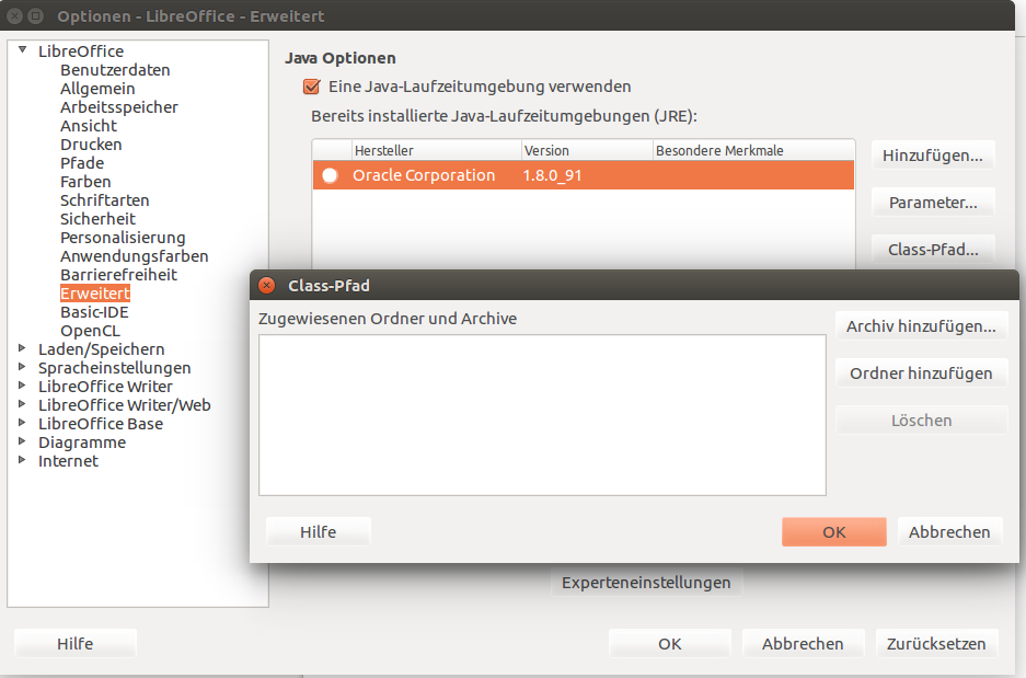

btw: hast Du den Haken bei "eine Java-Laufzeitumgebung verwenden" gesetzt???
Re: Umzug Base MySQL
Verfasst: Sa 25. Jun 2016, 11:38
von Wolf01
geht auch nicht:
Java-Laufzeitumgebung ist aktiviert (1.8.9_91)
[img]
Class Pfad.jpg (29.02 KiB) 4099 mal betrachtet
[/img]
[img]
Keine Verbindung.jpg (22.32 KiB) 4099 mal betrachtet
[/img]
Habe alles mit LO 5.0 erneut getestet, gleiche Resultate.
Versuche es jetzt nochmal mit der aktuelle MySQL-Version. Bislang lief alles mit MySQL 5.5 gut.

Habe MySQL 5.6 und LO 4.1.3 neu installiert, jetzt funktioniert wieder alles.
Danke für die feed backs,
