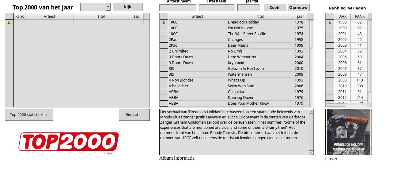

Hallo Forum,

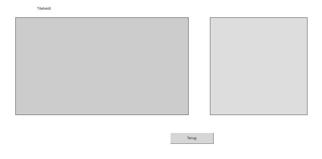

Hab mal wieder eine Frage, ich versuche mittels einen Button (Biografie in Hauptschirm) einen 2. Formular zu öffnen.
Dass öffnen krieg ich hin aber jetzt soll ich gerne die Biografie von die gewählte aus dass Hauptschirm.
Die Verknüpfung bekomme ich nicht hin.
Bitte einen Tipp.
Hauptschirm
Hauptschirm
Die Tabelle, Query und Formulare sind fertig nur die Verknüpfung noch nicht.
