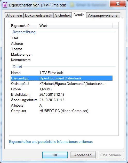

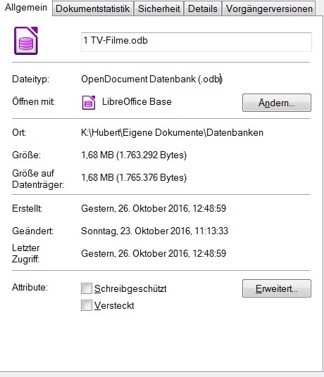

Was den Dateityp betrifft, so ist er lt. Eigenschaften immer noch .odb (s. Anhänge)

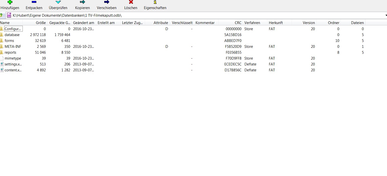

Ich habe im Buch Anhang was gefunden bezügl. Reparatur.
Aber nach dem Öffnen mit zip schaut es anders aus als im Anhang.
Kannst du mir weiterhelfen.
