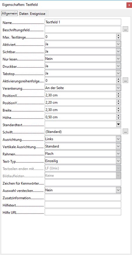

Vielen Dank für die Antwort,
nur leider ist dies genau was ich schon versucht habe, bei mir werden hier keine Eigenschaften für Hintergrund oder Rand angezeigt.
Ich habe einmal ein Screenshot angehängt.
Grüße
Grüße
- Formularfeldeigenschaft.JPG (72.57 KiB) 4515 mal betrachtet
Re: Ändern Hintergrund Formularfelder?
Hallo BMaurer,
das ist leider in der Version 5.3 nicht anwählbar. Der Bug ist gemeldet. Willst Du also die Felder mit Hintergrundfarbe versehen, so geht dies nur mit den Vorversionen.
Hallo Robert,
vielen Dank für die Rückmeldung! Beruhigt dass ich nicht einfach zu blind war
BM
