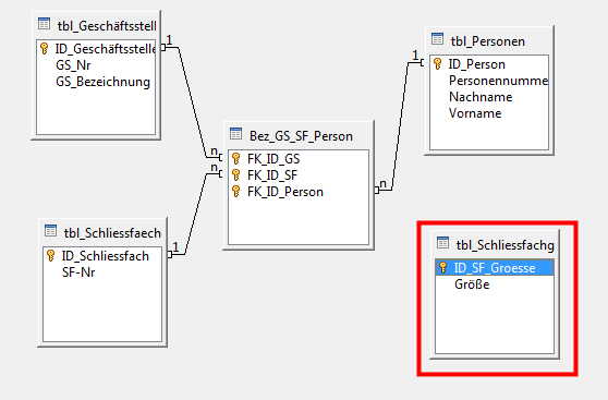

Der Anfang wäre denke ich geschafft, trotzdem stoße ich gerade auf mein erstes kleineres (?) Problem.
Nachdem ich schon fast wieder aufstecken wollte, habe ich Dank des Videos von F3K_Total zu m:n Beziehungen meinen ersten Ansatz für die Datenbank erstellt.
Ausgangssituation bisher:
- Geschäftsstelle 1: 96 Schließfächer (Nr. 1-96)
- Geschäftsstelle 2: 30 Schließfächer (Nr. 1-30)
- eine unbestimmte Anzahl von Kunden derzeit mit Kundennummer, Nachname u. Vorname
- jeder Kunde kann Mieter eines oder mehrerer Schließfächer pro Geschäftsstelle sein
- jedes Schließfach kann durch einen oder mehrere Kunden (gemeinschaftlich) gemietet sein
- jedes Schließfach hat eine bestimmte Größe
Ich denke das anhängender Ansatz mit m:n Beziehungen zwischen Geschäftstelle, Schließfach(-Nr.) und Kunden hier der richtige Ansatz sind?
Wo ich jedoch aktuell hänge:
Jedes Schließfach pro Geschäftsstelle hat exakt eine Größe -> klein, mittel oder groß.
Wie bekomme ich das hier am einfachsten gebacken?
Muss ich da noch eine weitere Relationstabelle mit Geschäftsstelle, Schließfach-Nr und Größe anlegen? Dann würde ich doch aber die Beziehung zwischen Geschäftsstelle und Schließfachnummer doppelt pflegen?!?
Hylli

Re: Schließfachverwaltung - von 0 bis zur fertigen Anwendung
Hallo hylli,
die Schließfachgröße gehört zu der Schließfachnummer. Also: tbl_Schliessfaecher bekommt einen Fremdschlüssel FK_ID_SF_Groesse und da hängst Du das Ding rein.
Das hatte ich erst auch gedacht, aber:
- Es gibt sowohl in Geschäftsstelle 1 als auch Geschäftsstelle 2 eine Schließfach-Nr. 1
- Schließfach Nr. 1 in Geschäftsstelle 1 wäre z.B. klein und in Geschäftsstelle 2 hingegen groß
Die Eindeutigkeit eines Schließfaches ist m.E. nur durch Beziehung von Geschäftstelle und Schließfach gegeben, oder sehe ich das falsch?
Hylli
Hylli
Hallo hylli,
bei etwas genauerer Betrachtung:
Bez_GS_SF_Person hat einen Primärschlüssel zu viel: FK_ID_Person.
Dann definierst Du das Schließfach nämlich genau in dieser Tabelle und dort über einen Fremdschlüssel auch die Größe.
Wenn Du den Primärschlüssel FK_ID_Person nicht aus der Schlüsselfunktion heraus nimmst, dann existiert kein Schließfach, das nicht einer Person eindeutig zugeordnet ist. Und wenn Du noch mehrere Personen einem Schließfach zuordnen möchtest, so musst Du eine zusätzliche Tabelle zwischen die Personentabelle und die Bez-Tabelle legen, damit eine n:m-Beziehung möglich ist. Da ist es dann fraglich, ob Du überhaupt eine Konstruktion mit zwei Primärschlüsseln für die genaue Schließfachdefinition (in Bez_..) nehmen solltest. Eine Durchnummerierung für beide Standorte wäre hier wohl einfacher zu Handhaben - und die dann als Schlüsselwert.
Zuletzt geändert von RobertG am Mi 2. Aug 2017, 16:27, insgesamt 1-mal geändert.
Hallo Robert,
ich zitiere mal von weiter oben:
Hylli
Wir haben Kunden die mehrere Schließfächer gemietet haben und wir haben Schließfächer die von mehreren Kunden gemietet werden, daher gehe ich doch davon aus, dass hier m:n-Beziehungen bestehen müssen, oder?- jeder Kunde kann Mieter eines oder mehrerer Schließfächer pro Geschäftsstelle sein
Hylli
Hallo Hylli,
ja, die solltest Du definieren - aber zwischen einzelnen Schließfächern und einzelnen Personen, lso so etwas wie rel_Schliessfach_Person mit FK_ID_Schliessfach und FK_ID_Person. Die ergeben dann zusammen den Primärschlüssel.
Vorher solltest Du aber die Schließfächer klar bekommen. Und dazu hast Du Nummern und Orte und die Größe, die alle irgendwo in einer Tabelle zusammengefasst werden müssen. Da gehört eine ID_Schliessfach rein, die bei den wenigen Fächern ja die kleinste Zahlengröße haben kann. Und dann eben Ort, Nummer und Größe als Fremdschlüssel.
