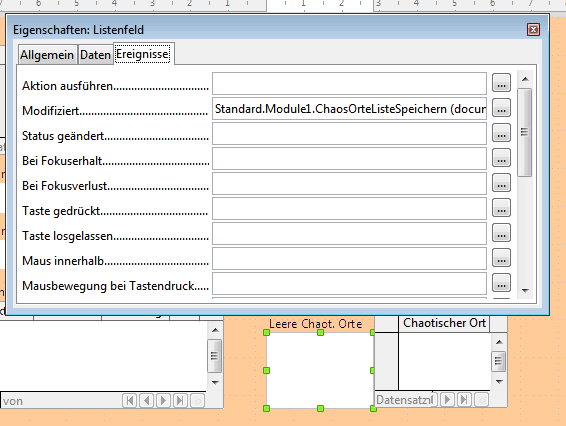

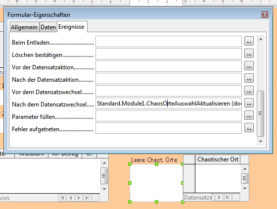

das Makro ist bereits am Datensatzwechsel des Formulars angebunden, genauer gesagt: danach:
Das Listenfeld selbst ist an ein weiteres Makro gebunden, für das Ereignis "Modifiziert":
Eigenschaften Listenfeld.png (9.75 KiB) 5886 mal betrachtet
Das ist dieses Makro:
