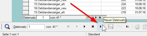

Beitrag von HansGerstenkorn » Sa 16. Sep 2017, 16:50
Hallo Robert,
ich habe jetzt eine Weile gesucht, um den Befehl prüfen zu können, ich glaube aber nicht, dass das die Ursache sein könnte. Der Befehl wird doch bei allen Formularen gleich verwendet, wenn ich das Symbol "Neuer Datensatz"
verwende. Ich wüsste auch nicht, wie ich den dahinter liegenden Befehl ansehen kann...

Beitrag von RobertG » Sa 16. Sep 2017, 18:11
Hallo Hans,
der Screenshot der Navigationsleiste sagt nichts darüber aus, aus welchem Formularteil jetzt gerade der neue Datensatz aufgerufen wird. Die Anzeige unten hängt davon ab, wie Du Formular und Unterformular miteinander verbunden hast und ob z.B. die Navigationsleiste, wenn Du Dich im Unterformular befindest, die Datensätze des Hauptformulars oder des Unterformulars anzeigt.

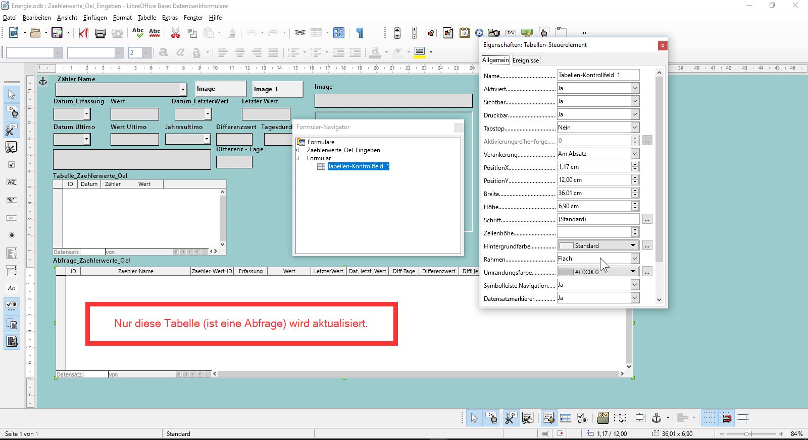

Beitrag von HansGerstenkorn » Sa 16. Sep 2017, 19:15
Hallo Robert,
gerne, hier mit Gruß :-) Hans

RobertG
Beiträge: 2971
Re: Formular - Befehl "Neuer Datensatz" leert nicht die Felder
Beitrag von RobertG » Sa 16. Sep 2017, 20:42
Hallo Hans,
Du hast da zwei Formulare nebeneinander liegen:
Zaehlerwerte_Oel_Eingaben
Formular
Wenn Du eine Navigationsleiste angezeigt bekommst, so bezieht sich diese entweder auf das eine oder das andere Formular, nie aber auf beide Formulare. Setzt Du den Cursor z.B. in das Feld "Wert" und klickst in der Navigationsleiste "Neuer Datensatz", so werden alle Felder bis auf das untere Tabellenkontrollfeld geleert.
Vermutlich steht einfach der Cursor immer im Tabellenkontrollfeld wenn Du "Neuer Datensatz anklickst". Das kann an der fehlerhaften Automatik liegen, dass eigentlich in einem Formular das erste Feld zuerst angesprungen werden soll, häufig aber das Formular stattdessen das erste Feld in einem Tabellenkontrollfeld aussucht.
Wenn zwischen den Formularen weiter kein Kontakt bestehen soll, dann würde ich mir für das obere Formular eine separate Navigationsleiste (zusätzliche Steuerelemente > Navigationsleiste) aufziehen. Dann weißt Du: ein Klick an dieser Stelle auf "Neuer Datensatz" bedeutet eine neue Eingabe in den oberen Feldern des Formulars "Zaehlerwerte_Oel_Eingaben". Und dann vielleicht noch im unteren Formular in den Formulareigenschaften "Navigationsleiste" auf "Nein" stellen.

Beitrag von HansGerstenkorn » So 17. Sep 2017, 11:16
Hallo Robert,
es ist genau so, wie von Dir beschrieben!*) :D vielen Dank für Deine Mühe noch einmal.
Eingentlich ganz einfach - wie immer im Leben - wenn man es weiß, es zeigt aber auch mal wieder, dass sich eine methodische Vporgehensweise doch rentiert, wenn es beim Anlegen eines Formulares auch etwas mehr Mühe macht. Ich hatte - mal abgesehen von der aktuelle Mausposition - kein Startfeld definiert, das rächst sich natürlich jetzt....
