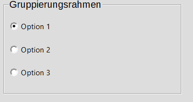

oder zwei Optionsfelder verwenden und diese per Gruppierungsrahmen gruppieren so, dass nur eine Option ausgewählt werden kann:
2017-11-14 11_49_24-FormularTest.odt - Optionsfelder.gif (3.88 KiB) 7985 mal betrachtet
