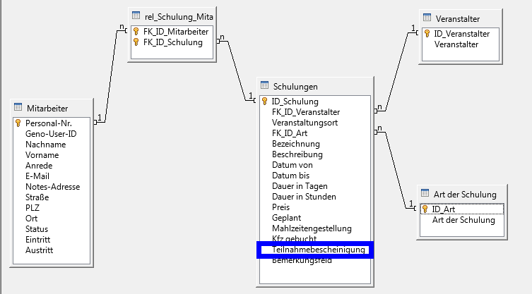

Ich bin gerade dabei eine kleine Seminarverwaltung bei uns im Hause zu erstellen, die die bisherige Verwaltung per Tabellenkalkulation zwecks übersichtlicherer Pflege und Auswertungsmöglichkeiten ablösen soll.
Soweit steht die Anwendung eigentlich, jedoch habe ich aktuell noch ein Problem mit den Teilnahmebestätigungen wie hier schon angedeutet.
Meine Tabellen haben derzeit folgenden Aufbau bzw. folgende Relationen zueinander:
Ich möchte pro Teilnehmer und Seminar die jeweilige Teilnahmebestätigung des Teilnehmers verknüpfen. Dazu müsste ich für die Teilnahmebestätigungen wohl eine eigene Tabelle anlegen, die ich dann mit den Tabellen Schulungen und Mitarbeiter verbinden muss.
Fragt sich nur wie?

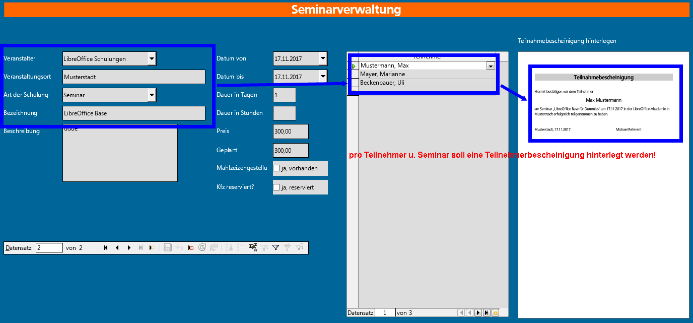

Für die Erfassung nutze ich aktuell dieses Formular:
Im Prinzip soll es also so sein, dass ich die Seminarangaben mache, die Teilnehmer festlege, und rechts pro Teilnehmer dann die Teilnahmebestätigung als verknüpfte PDF hinterlegt.
Wie stelle ich das am besten an, oder bin ich mit dem Grundaufbau der Datenbank wieder einmal auf dem berühmten Holzweg?
Hylli :)

soweit bin ich doch noch gar nicht! Meines Erachtens passt mein Tabellenaufbau derzeit noch nicht, den aktuell kann ich in meinem Formular einfach nur eine Teilnahmebestätigung für ein Seminar hinterlegen, nicht aber eine Teilnahmebestätigung pro Seminar und Teilnehmer!
Aktuell sähe es so aus:
Seminar -> 3 Teilnehmer -> 1 Teilnahmebestätigung
Ziel:
Seminar -> 3 Teilnehmer -> 3 Teilnahmebestätigungen (eben pro Teilnehmer!)
Erst muss ich das gelöst bekommen, dann kann ich ans auswerten gehen.
Hylli

Du hast doch die Tabelle "rel_Schulung_Mitarbeiter". Darüber wählst Du die Mitarbeiter für die Schulung aus. Natürlich könntest Du ein Bild einer Teilnahmebescheinigung für jeden Mitarbeiter hinterlegen. Das kannst Du auch in dieser Tabelle speichern - nur wie willst Du das erstellen? Es wird auch nur für den aktiven Mitarbeiter aus dem Tabellenkontrollfeld angezeigt. Gehst Du z.B. auf Mayer, Marianne, so zeigt das Feld neben dem Tabellenkontrollfeld dann auch das entsprechende Bild an. Nur hat das eigentlich gar keinen Wert. Der Ausdruck erfolgt doch nicht aus dem Formular.

In meinem Formular oben, habe ich per grafischem Kontrollfeld ein PDF eingebunden.
Wie zu sehen, ist es zu sehen! :)
Mit LibreOffice 5.1.6.x hat das noch nicht so funktioniert, da blieb das Feld leer bzw. es war nichts zu sehen. Der Pfad bzw. die URL zum PDF war aber trotzdem in der Datenbank gespeichert.
Mit LibreOffice 5.4.x sieht das nun anders aus, da wird bei mir auch das PDF als Vorschau dargestellt.

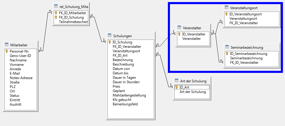

Hätte jetzt aber noch eine Frage, und zwar habe ich die Veranstaltungsorte und Seminarbezeichnungen in separate Tabellen mit Verknüpfung zur Tabelle Veranstalter "ausgelagert". Für die Pflege von Veranstaltungsorten und Seminarbezeichnungen habe ich hierzu separate Formulare erstellt.
Nun möchte ich in meinem Hauptformular die Veranstaltungsorte und Seminarbezeichnungen pro Veranstalter als Listenfeld einfügen, aber das will mir irgendwie nicht so richtig gelingen?!?
Aktuelle Tabellenbeziehungen mit den neuen Tabellen:
Aktuell bekomme ich immer alle Veranstaltungsorte und Seminarbezeichnungen unabhängig vom Veranstalter angezeigt, möchte aber nur die zum jeweiligen Veranstalter zugehörigen Veranstaltungsorte und Seminarbezeichnungen im Listenfeld anzeigen lassen.
Würde mich freuen, wenn man mir da nochmals jemand den entscheidenden Tipp geben könnte.

das Hauptformular wird ja wohl auf der Tabelle "Schulungen" basieren. Dort steht aber schon ein Veranstaltungsort drin, ebenso eine Bezeichnung.
Bei Deiner Konstruktion mit den Tabellen, die Du an "Veranstalter" anhängst, kannst Du jetzt einer Schulung mehrere Orte zuweisen und auch mehrere Seminarbezeichnungen. Den Mitarbeitern wird unklar, wohin sie gehen sollen - abgesehen davon, dass sich die Orte auch noch mit denen der Schulung widersprechen können.
