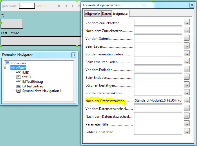

ich kann das Verhalten bestätigen. MIt folgendem Makro, gebunden an das Ereignis "nach der Datensatzaktion" des speichernden Formulares scheint es zu funktionieren:
Sub S_FLUSH(EVENT)
    EVENT.SOURCE.ACTIVECONNECTION.flush
End Sub
Ist hoffentlich, dank der BUG-Meldung von Robert, nur eine vorübergehende Lösung.

Vielen Dank ihr beiden!
Gut zu wissen, dass das Problem nicht bei mir lag und danke für das Makro. Jetzt klappt alles wunderbar :)
