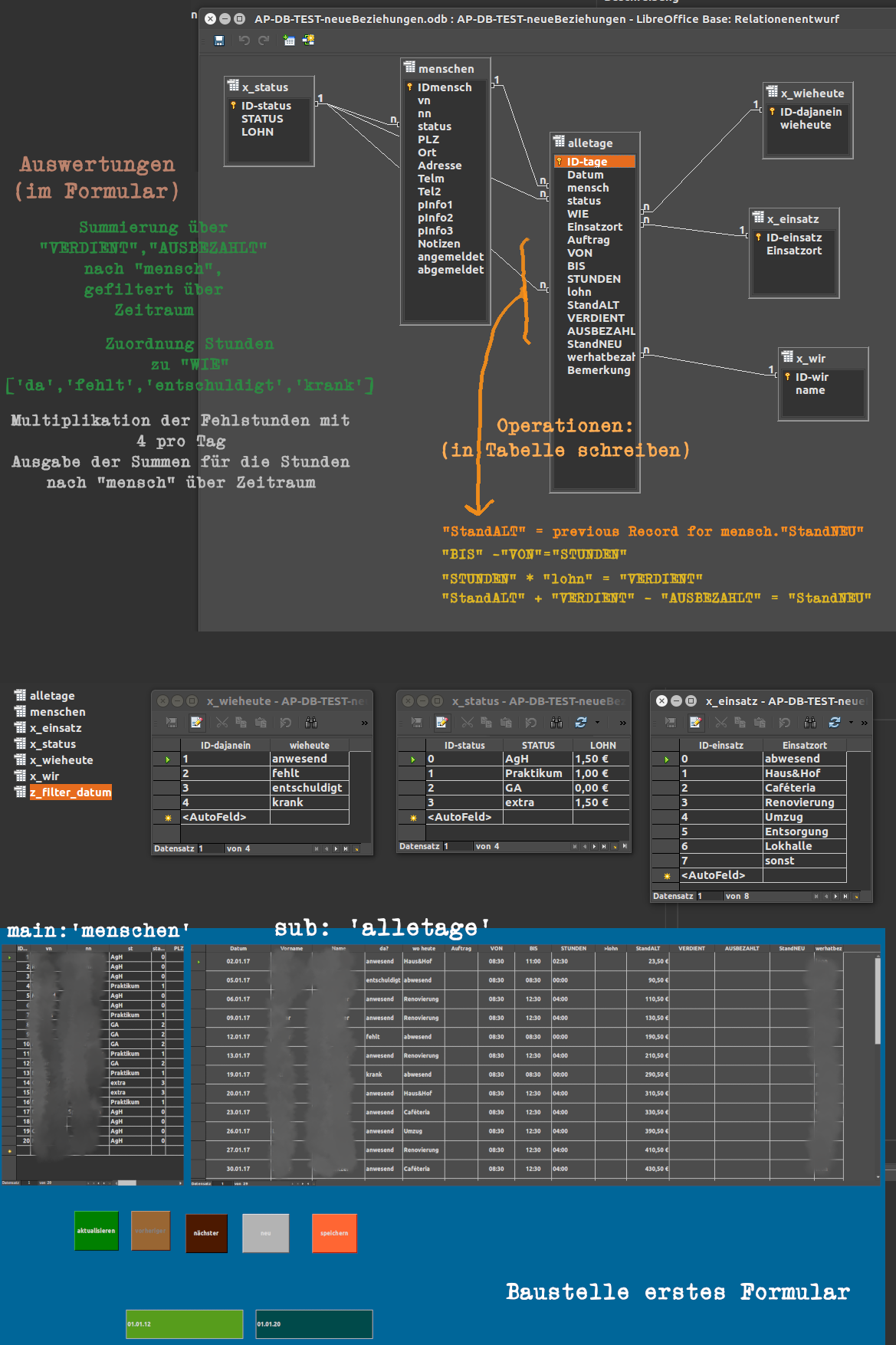

ich versuche mich gerade an einer Datenbank, die die Arbeits- und Geld-Abläufe in unserem kleinen Projekt abbildet und entsprechend Abrechnungen generieren kann.
Täglich kommen Menschen in unterschiedlichem Status eingeordnet - oder kommen nicht, leisten Stunden und erhalten dafür etwas Geld, gutgeschrieben und dann und wann ausgezahlt.
Dafür habe ich eine Tabelle "Menschen" und eine "alletage" angelegt, in der jeder Mensch Vorgänge zugeordnet bekommt: anwesend, wie lange, oder nicht anwesend, Auszahlung erhalten... Aus seinem Status und den Stunden errechnet sich sein Verdienst pro "Vorgang" (=Datensatz).
Die Struktur ist also erst mal schlicht, sollte aber alles abbilden können.
Am liebsten würde ich alles über Formulare, eventuell noch Berichte erledigen.
  • Formular Menschen-alletage zum täglichen dokumentieren
  • Formular NurEinMensch-alletage mit Summen und Zeitfilter
Im Prinzip braucht es am Monatsende ein Blatt pro Person, das alle Summen (verschiedene Stunden, Lohn und Auszahlungen und Guthaben) auflistet. (Formular-Seriendruck, oder Extrabericht?)
Es lässt sich wahrscheinlich herauslesen, dass nachher auch Laien damit umgehen müssen.
Ich füge eine Grafik mit Tabellen und Beziehungen an, die das alles besser darstellen soll - darin stehen auch die Haupt-Anliegen an die Datenbank:
  • Rechenoperationen in der Tabelle
  • BEQUEME zeitliche Filterfunktion über Buttons und Felder im Formular
  • Summierung der Stunden nach Mensch und Zeitraum gefiltert
  • Summierung und dabei auch Berechnung von Stunden in Kategorien anwesend, fehlt, entschuldigt, krank > Ausgabe im Formular
Ich schätze, um die Berechnungen pro Datensatz vollständig durchzuführen und in der Tabelle festzuhalten, braucht es Makros, womit ich völlig unbeschlagen bin. An der über Formularfelder zeitgefilterten Ausgabe des Subformulars habe ich mich Tutorial-gestützt versucht (über eine Filtertabelle https://www.youtube.com/watch?v=Jy9CV1yD7ew&t=724s), das scheint in der Form aber nicht zu gehen.
Also eine - für mich - komplexe Frage. Ich wäre dankbar für fundierte Hinweise und Tips zu:
.stimmt die Konzeption der Datenbank?
.Lösungsmöglichkeiten zu Berechnungen und Darstellungen
.Hilfe zu Makros - Beispielmakro?
Vielen Dank schonmal fürs Helfen!
AP-DB-TEST-exp.odb.zip
Die Datenbank im Grundstadium
(99.3 KiB) 357-mal heruntergeladen
Tabellen, Beziehungen, Aufgaben

das Ganze sind mir erst einmal zu viele Informationen. Ich greife deshalb hier nur eine Info auf:
Wenn sich berechnete Werte aus dem Datenbestand ergeben, so werden diese Werte höchstens dann wieder in eine Tabelle geschrieben, wenn sie nicht über SQL sondern nur über Makros, wie Du schreibst, berechnet werden können. In der Regel reicht SQL. Damit entfällt ein Schreiben der Berechnungsergebnisse in eine Tabelle.
Rechenoperation können nicht in einer Tabelle erfolgen. Die dient nur dazu, Daten aufzunehmen. Die Berechnungen erfolgen in Abfragen oder Ansichten.
Schreibe konkret ein Problem auf. Ist das gelöst und Du kommst nicht weiter: Mach' den nächsten Thread auf und wieder ein Problem.

das, was Du da schreibst, ist noch nicht konkret genug:
Zeige die Abfrage, mit der Du die Stunden usw. berechnest. Am besten eignet sich hier immer eine kleine Beispieldatenbank.
Und noch einmal: Ja, doppelte Eingaben werden in Datenbanken möglichst vermieden. Änderst Du etwas an einer Position, so würden die Daten nicht mehr stimmig sein, wenn Du nicht alle Folgeschritte entsprechend anpasst. Ein äußerst fehlerträchtiges Verfahren.
Aus dem Grunde wird auch kein Teil eines vorhergehenden Datensatzes als "StandAlt" in einen neuen Datensatz geschrieben. Das hat nicht mit dem Für- und Wider eines Makros zu tun. Mit Makros könnest Du dann höchsten Gegensteuern, um Dein System von Fehlern frei zu halten, die Du ohne Makros an dieser Stelle mit Einsatz der richtigen Technik gar nicht erst machen würdest.
Bei Durchsicht der Beziehungen fallen mir mehrere Unstimmigkeiten auf:
"x-status" ist doppelt mit "alletage" verbunden. Wenn Du in "alletage" "ID-status" speicherst, dann hast Du damit Zugriff auf "lohn" und "status". Die Informationen sind in der Tabelle "x-status" und bleiben auch da. Ein Feld in einer anderen Tabelle reicht.
Aber: Was spielt "menschen" für eine Rolle. Auch da ein Feld "status" und dann wieder eine Verbindung zu "x-status" und "alletage".
Ergebnis: Die Felder "status" und "lohn" haben in "alletage" nichts zu suchen, da die Verbindung über "menschen" erfolgt.

Also erst mal zu den Beziehungen: Die Menschen haben einen Status (den sie auch mal wechseln können), über den wird ihnen auch ihr "Lohn" zugeordnet. Die Info muss aber irgendwie auch in "alletage" landen, und ich weiß nicht genau, wie dazu die Beziehungen am reduziertesten gestaltet werden, die DB aber "weiß" was Sache ist. Wenn ich eben rumprobiere, sieht es so aus, als ob die in der Abfrage festgelegten Beziehungen ausreichten, die im Beziehungsdialog sogar gelöscht werden können. Vermutlich mit dem Verlust des kaskadischen updatens.
In "alletage" werden alle Vorgänge zu "mensch" dokumentiert - Erscheinen, Zeiten, Stand erarbeitetes Geld, Auszahlungen, neuer Stand. Also müsste Status sprich Lohn auch verknüpft sein. Auszahlungen erfolgen unregelmäßig, nach Bedarf, und so sollte immer abfragbar sein, wie der Kontostand sprich "standNEU" gerade ist. Eine Auszahlung ist, wie Erscheinen und Arbeiten an einem Tag, ein Vorgang sprich Datensatz in "alletage".
Meine Idee war, dass dazu die Tabellenzeilen immer aktuell gehalten werden sollten, eben per Makro. Stimmt, dass sich dadurch natürlich Fehler einschleichen können, wenn alte Datensätze geändert werden, und das Makro nicht wieder neu durchrechnet. Wenn das Makro aber die ganze Tabelle sortiert und entsprechend durchrechnet, wären die Daten präsent und auch konsistent.
Bisher wird die Aufgabe mit mehreren zum Teil verknüpften Calc-Sheets gemacht, und auch hier gibt es Redundanz und Fehler dadurch, dass nicht immer alles korrekt (händisch) übertragen wird. Eine Berechnung per Abfrage scheint mir mit den Anforderungen schon allein der Formate eben überfordert?!? - Habs auf jeden Fall nicht hinbekommen.
Die glatteste Form erschien mir ein Makro-getuntes Formular, das für die entsprechenden Aufgaben (Dokumentation, Filterung, Auswertung, Bericht) alle Angaben aufnimmt, berechnet, anzeigt & filtert. Das würde uns dann täglich ein Stück Zeit einsparen.
Eine Beispieldatenbank habe ich ja beigefügt, da funktioniert das Anzeigen per Formular schon, eine Abfrage berechnet und stellt zusammen, was ich eben konnte. Wenn ich an der DB zur Fragestellung etwas tun kann, immer her mit Vorschlägen.
Die Abfrage mit Berechnungen heißt "alletage_compo", kann aber Verdienst und Auszahlungen nicht aufsummieren.
SELECT "alletage"."Datum", "alletage"."mensch", "menschen"."vn", "menschen"."nn", "x_status"."STATUS", "x_wieheute"."wieheute", "alletage"."VON", "alletage"."BIS", "x_status"."LOHN", DATEDIFF( 'mi', "VON", "BIS" ) AS "minuten", ( DATEDIFF( 'mi', "VON", "BIS" ) * "x_status"."LOHN" ) / 60 AS "tagesverdienst" FROM "alletage", "menschen", "x_status", "x_wir", "x_wieheute", "x_einsatz" WHERE "alletage"."mensch" = "menschen"."IDmensch" AND "menschen"."status" = "x_status"."ID-status" AND "alletage"."werhatbezahlt" = "x_wir"."ID-wir" AND "alletage"."WIE" = "x_wieheute"."ID-dajanein" AND "x_einsatz"."ID-einsatz" = "alletage"."Einsatzort" ORDER BY "alletage"."Datum" ASC
Sorry, das sind jetzt viele Infos bzw Gedankengänge, die Fragestellung hat halt eine gewisse Komplexität. Wenn aufgrund des Beschriebenen ein Weg aufscheint, wie das professionell zu lösen ist, sprich 'the way of king & queen, even stony', bin ganz Ohr!
