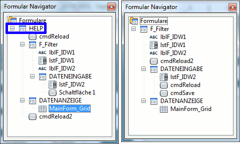

Anbei eine kleine Beispieldatei, in der der erste Wert in einer Filtertabelle zwischengespeichert und dann im SQL-Code der 2. Listbox verwendet wird.
Bitte im Formular KASKADIERENDE_LISTBOXEN, dessen Aufbau du mit dem Formularnavigator studieren solltest, von 1. bis 5. nacheinander durchklicken.

anbei eine zweite Beispieldatei, die mit einem strukturellen Formular weniger, ohne HELP (siehe im Formularnavigator) auskommt.
