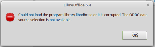

Es ist ein Thema, welches für mich sehr wichtig ist - ich habe eine ganze Menge Daten in MS Access (Version Office 2010), die ich auch unter Linux nutzen möchte bzw. muß. Leider komme ich mit LibreOffice Base auf keinen grünen Zweig. Ich habe mir nach der Installation von Mint (ist für mich noch Neuland), nachdem der Datenzugriff mit dem enthaltenen LibreOffice die aktuellste nachinstalliert. Leider auch ohne Erfolg. Ich weiß, es müßte möglich sein, ich habe es vor längerer Zeit, als ich LO ausprobierte, geschafft. Jetzt erhalte ich immer diese Fehlermeldung:
Hat jemand eine Idee, wie ich da vorzugehen habe?

das sieht doch erst einmal so aus, als ob Du Unix-ODBC gar nicht installiert hast, oder? Wo liegt denn die Access-Datei?

danke für die Hinweise. Über den Link habe ich keinen Eintrag gesehen, der zu passen scheint. Allerdings, Dein erster Satz - als völlig unbeleckter Neueinsteiger :oops: habe ich, wenn es nicht bei der automatischen Mint- Installation dabei war - kein Unix-ODBC installiert. Wie kann ich das ev. überprüfen bzw. wenn es nicht installiert ist, wo gibt es eine Quelle?
Die Access- Datei liegt auf einem eingehängten Laufwerk (/dev/sdb2), der Fehler taucht aber schon auf, bevor überhaupt ein Auswahlfenster auftaucht.

Mint wird ja irgendeine Softwareverwaltung haben, über die Du Pakete installierst. Dort würde ich nachschauen, ob Unix-ODBC schon dabei ist. Bei mir (unter OpenSUSE) liegt dann auch unter /etc ein Verzeichnis unixODBC. Du kannst auch über die Konsole versuche, mit "whereis unixODBC" nachzuforschen, ob da ein Verzeichnis gefunden wir, in dem Dateien dazu liegen.

so, danke für die Anleitung. Das Paket habe ich installiert, jetzt komme ich einen Schritt weiter zum nächsten Problem ;)
Im nächsten Schritt käme ich zu einem Eingabefeld für die zu verbindende Datei bzw. zu einer Auswahl. Wähle ich den Auswahl- Button, erscheint ein Dialogfenster mit einem leeren Auswahlbereich. Die Eingabe ins Eingabefeld (Pfad aus der Titelleiste des "Explorers" kopiert) öffnet zwar Base, aber leer :? Möglicherweise stolpere ich da bei der Pfadangabe irgendwie. Eingegeben habe ich den Pfad zu einer Datenbank so: "/mnt/067EB8C67EB8AFB3/Privat/Ausgaben.accdb". D.h. die Datenbank ist auf meinem Datenlaufwerk (unter Win wäre es "H" in Linux sdb2) im Ordner Privat. Habe selbst aber Bedenken, ob - speziell der erste Teil der Pfandangabe - denn so richtig ist.

lade Dir einmal das Base Handbuch herunter (am besten die laufend aktualisierte Version direkt von dem Link unten) und schau Dir einmal die Einstellungen an, die Du sicher noch machen musst. Du versuchst, den Pfad zu der Datenbank in Base anzugeben. Das wird nicht klappen, da Du ja über ODBC darauf zugreifen willst. Mit Access kenne ich mich da gar nicht aus, aber auch für Access brauchst Du natürlich einen speziellen ODBC-Treiber. Der muss dann in der odbcinst.ini verzeichnet sein. Zusätzlich brauchst Du einen Eintrag in odbc.ini, in dem dann u.a. der Pfad zu Deiner Datenbank steht. Die Überschrift zu diesem Eintrag (in [eckigen] Klammern) ist die, die LO-Base als Eintrag nachher erhält, wenn DU ODBC als Kontaktmöglichkeit zur Datenbank auswählst.
Für mich wäre die Schwierigkeit, hier einen entsprechenden Treiber für Access zu finden. Es gibt da zwar Treiber, die zusammen mit mdb-tools laufen, aber wenn ich da nicht etwas durcheinander schmeiße ist doch die Endung *.mdb den Access-Dateien von 2010 zuzuordnen, oder?
