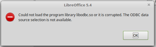

Es ist ein Thema, welches für mich sehr wichtig ist - ich habe eine ganze Menge Daten in MS Access (Version Office 2010), die ich auch unter Linux nutzen möchte bzw. muß. Leider komme ich mit LibreOffice Base auf keinen grünen Zweig. Ich habe mir nach der Installation von Mint (ist für mich noch Neuland), nachdem der Datenzugriff mit dem enthaltenen LibreOffice die aktuellste nachinstalliert. Leider auch ohne Erfolg. Ich weiß, es müßte möglich sein, ich habe es vor längerer Zeit, als ich LO ausprobierte, geschafft. Jetzt erhalte ich immer diese Fehlermeldung:
Hat jemand eine Idee, wie ich da vorzugehen habe?

Hallo GeorgH,
das sieht doch erst einmal so aus, als ob Du Unix-ODBC gar nicht installiert hast, oder? Wo liegt denn die Access-Datei?

danke für die Hinweise. Über den Link habe ich keinen Eintrag gesehen, der zu passen scheint. Allerdings, Dein erster Satz - als völlig unbeleckter Neueinsteiger :oops: habe ich, wenn es nicht bei der automatischen Mint- Installation dabei war - kein Unix-ODBC installiert. Wie kann ich das ev. überprüfen bzw. wenn es nicht installiert ist, wo gibt es eine Quelle?
Die Access- Datei liegt auf einem eingehängten Laufwerk (/dev/sdb2), der Fehler taucht aber schon auf, bevor überhaupt ein Auswahlfenster auftaucht.

Hallo georg,
Mint wird ja irgendeine Softwareverwaltung haben, über die Du Pakete installierst. Dort würde ich nachschauen, ob Unix-ODBC schon dabei ist. Bei mir (unter OpenSUSE) liegt dann auch unter /etc ein Verzeichnis unixODBC. Du kannst auch über die Konsole versuche, mit "whereis unixODBC" nachzuforschen, ob da ein Verzeichnis gefunden wir, in dem Dateien dazu liegen.

so, danke für die Anleitung. Das Paket habe ich installiert, jetzt komme ich einen Schritt weiter zum nächsten Problem ;)
Im nächsten Schritt käme ich zu einem Eingabefeld für die zu verbindende Datei bzw. zu einer Auswahl. Wähle ich den Auswahl- Button, erscheint ein Dialogfenster mit einem leeren Auswahlbereich. Die Eingabe ins Eingabefeld (Pfad aus der Titelleiste des "Explorers" kopiert) öffnet zwar Base, aber leer :? Möglicherweise stolpere ich da bei der Pfadangabe irgendwie. Eingegeben habe ich den Pfad zu einer Datenbank so: "/mnt/067EB8C67EB8AFB3/Privat/Ausgaben.accdb". D.h. die Datenbank ist auf meinem Datenlaufwerk (unter Win wäre es "H" in Linux sdb2) im Ordner Privat. Habe selbst aber Bedenken, ob - speziell der erste Teil der Pfandangabe - denn so richtig ist.

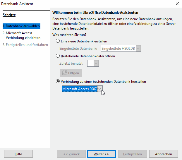

das Datenbankformat .accdb ersetzt seit MS-Access 2007 das Datenbankformat .mdb.
Mindestens unter Windows kann dieses Format ausgewählt werden.
2018-01-31 23_11_01-Datenbank-Assistent.gif (17.34 KiB) 8857 mal betrachtet

Hallo Nikki,
... nur dass Georg eben nicht über Windows auf die Access-Daten zugreift, sondern von einem Linuxrechner aus. Die Auswahlmöglichkeit der direkten Verbindung gibt es dort naturgemäß nicht, da kein direkter Treiber existiert.
