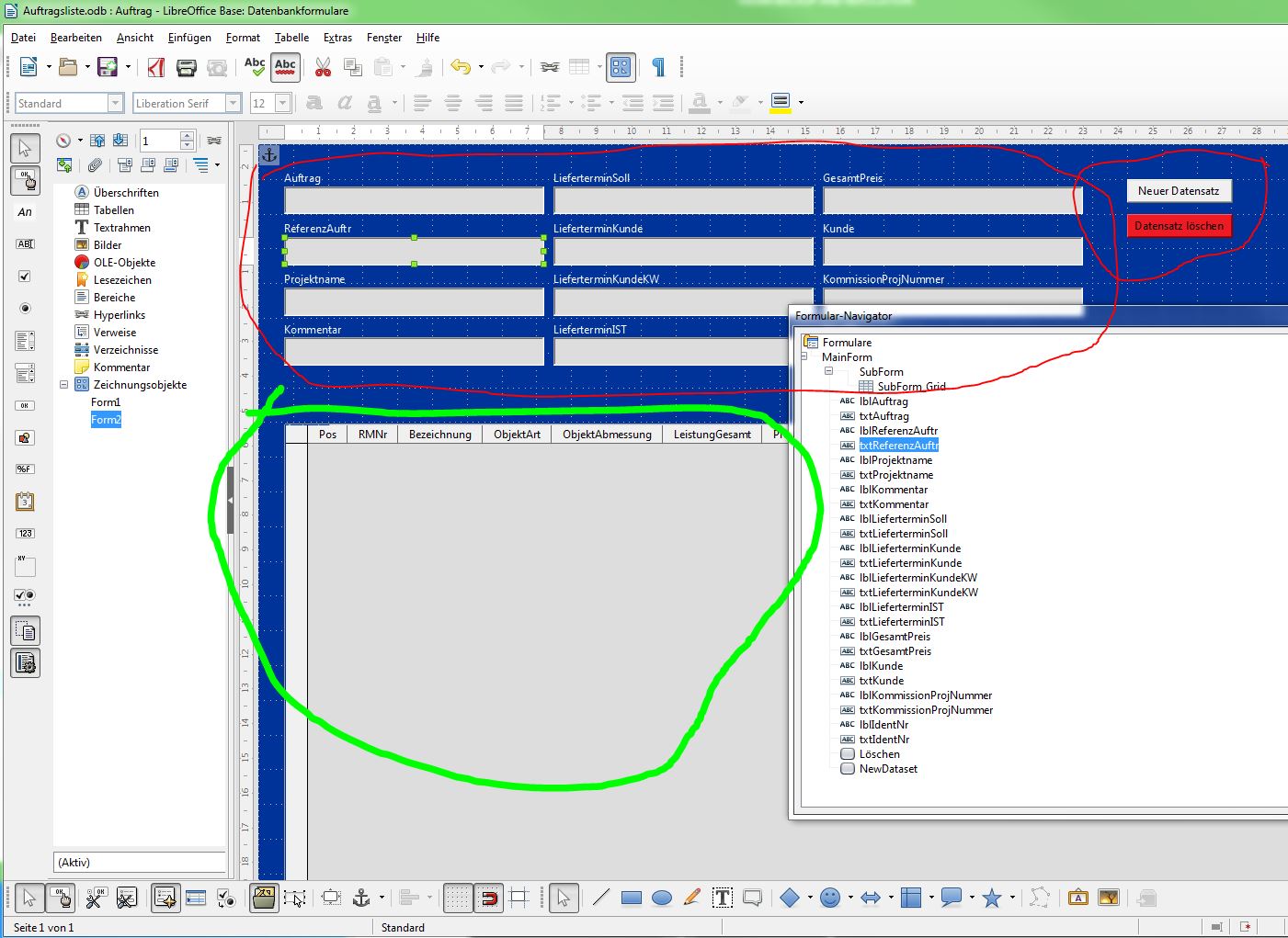

Rufe das Formular zum Editieren auf. Öffne dann den Formularnavigator (untere Symbolleiste). Schau nach, in welchem Formular die Buttons stecken: Im Hauptformular oder im Unterformular.

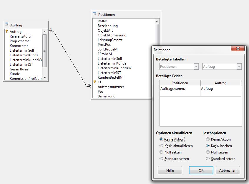

Ist eine 1:n Beziehung.
Beim löschen möchte ich, dass der Datensatz in Tabelle A inklusive aller zugehörigen Datensätze in Tabelle B gelöscht werden.
Rufe "Extras" → "Beziehungen" auf. Klicke auf die Beziehung zwischen den beiden Tabellen. Bei den Löschoptionen muss "kaskadiert Löschen" angekreuzt sein. Wird in dem Hauptformular z.B. der Titel einer CD gespeichert, im Unterformular dann die einzelnen Liedtitel, verbunden mit einem Fremdschlüssel zu dem Hauptformular, so soll ja beim Löschen der CD auch alles in dem Unterformular gelöscht werden. Standard ist dagegen, aus Sicherheitsgründen, nichts zu tun, wenn der Schlüssel noch anderweitig genutzt wird. Das Löschen einer CD wäre also nicht möglich.
Gegebenenfalls einfach im Handbuch unter "Tabellen" → "Verknüpfung von Tabellen" suchen.

So ich hab den Navigator aufgemacht.
Das ganze sieht so aus
Die Buttons scheinen in der Main form zu sein, was ja eigentlich richtig ist, oder?

edit: Also durch das kaskadiert löschen, hat der button nun funktioniert.
muss ich hier nochwas bei aktualisieren beachten?
Ha, hab den Fehler gefunden!
Irgendwie war unter Aktion nichts gestanden. Jetzt klappts! Danke für die Hilfe mit dem kaskadieren!

beim Aktualisieren muss nur dann etwas stehen, wenn Du beabsichtigst, in der Tabelle "Auftrag" auch den Primärschlüssel "Auftrag" zu ändern. Wenn Du dann "Kaskadierend aktualisieren" lässt, dann werden bei einer Änderung von "Auftrag"."Auftrag" auch alle "Auftragsnummer", die damit verbunden sind in "Positionen", angepasst.
