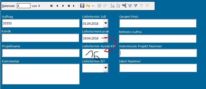

Ich möchte aber, dass nur der momentan im Formular angezeigte Liefertermin als KW in einem Textfeld ausgegeben wird.
Also quasi so:
Ich finde nur nirgends die Möglichkeit einem Textfeld oder ähnlich einen SQL Befehl zu geben.

Das mit dem Format WW funktioniert fast.
Das hier ignorieren. Die Felder in der DB waren keine Datumsfelder sondern Varchar
Wenn ich allerdings den nächsten Datensatz weiterschalte, zeigt er noch die KW vom ersten Datensatz an bis ich das Datum abändere und in das KW feld klicke
Ich habe also dem Formatierten Feld das selbe Datenfeld wie "LieferterminKunde" gegeben und das format auf WW abgeändert. Hierdurch sollte ja bei jedem Weiterschalten ein neuer Wert übermittelt werden
edit:
bzw was ich beobachtet habe:
Wenn ich einfach durchschalte, zeigt er mir immer entweder 27 oder 28 an, außer ich ändere das Datum und klicke ins Feld, dann stimmt es.
wenn ein Datensatz Ohne Datum kommt, macht er das feld leer.
Irgendwie interpretiert er das falsch
seltsam.
Ich habe jetzt nochmal ein anderes format probiert. JJJJ-MM-TT
Dort zeigt er mir ohne aktion immer ein 1905er datum an.
Wenn ich dann das Datum ändere und rein klicke, beispielsweise ändere ich es auf den 20.04.2018, dann steht im formatierten Feld 2018-04-18.
Also 2 Tage früher. Kann irgendwie nicht sein
