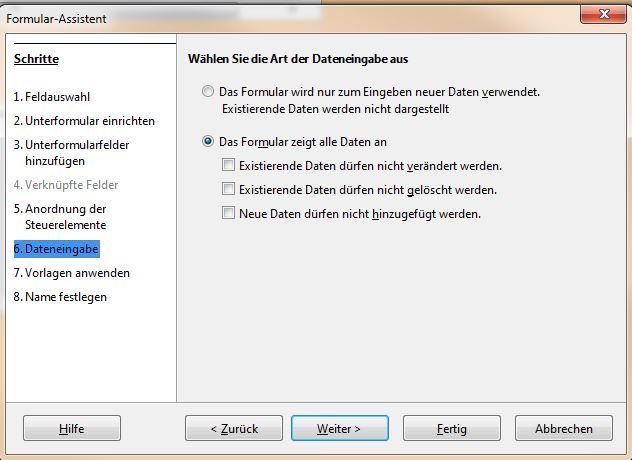

wenn du ein Base formular erstellst, fragt dich der assistent, ob du daten nur anzeigen willst
Hier dann einfach "Zeigt alledaten an" anhaken und die entsprechenden Optionen anhaken.
Danach kannst du im Formular Designer das Formular als .odt abspeichern (für writer)
Im ODT musst du dann in der entwurfsansicht nur die Verbindung zur Datenbank wieder eintragen. Fertig.

die Formulareinstellungen sind aber nur etwas für den Hausgebrauch. Das kann jeder umgehen, der
- das Formular editieren kann oder
- die Tabellenansicht der Daten im Datenbankbrowser aktiviert.
Da bräuchte es schon Formulare, die auf eine entfernte Datenbank ohne Anmeldung bei LO und ohne sichtbare URL-Verbindung laufen. Solche Formulare können mit XML-Formulardokumenten erstellt werden. Ist aber für die Datensuche mit Handarbeit verbunden.
Datenbanken für mehrere Benutzer würde ich immer als Serverdatenbanken anlegen. Da kann der Zugriff über den Server gesteuert werden.
