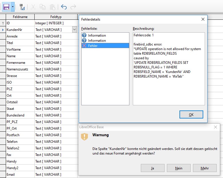

ich habe dieses Problem mit LO 6.1.2.1. Ich habe eine Adressen-Tabelle und ein dazu gehörendes Formular. Nach dem Update von Version 5.x wurde ich beim ersten Öffnen gefragt, ob die Tabelle nach Firebird umgewandelt werden soll. Wenn das gemacht wird, sind in der Tabelle (Entwurf) alle Feldtypen bei "Eingabe erforderlich" auf "Nein". Ich kann einzelne Daten in die Daten-Tabelle selbst schreiben und speichern. Ich kann in der Tabelle keinen Feldtyp umstellen von "Eingabe erforderlich" auf "Ja". Wenn ich versuche zu speichern, kommt die anliegende Fehlermeldung. Ich hatte schon vor der Umwandlung nach Firebird das Problem, dass ich die Tabelle in der Entwurf-Ansicht überhaupt nicht speichern konnte, solange da ein Memo-Feldtyp vorhanden war.
Das andere Thema ist nun das Formular. Bisher konnten hier Daten eingegeben werden und gespeichert werden. Jetzt sind alle (!) Felder Pflichtfelder, obwohl das in der Tabelle selbst (s.o.) anders voreingestellt ist.
Hat jemand eine Idee?
Dank und Gruß
Thomas
P.S.: Habe gerade v 6.1.3.2 installiert. Ändert nichts. Auch mit einer ganz neuen leeren Firebird-DB läßt sich wie oben beschrieben bei "Eingabe erforderlich" der Wert nicht umschalten. Insgesamt gleiches Verhalten.
Dank und Gruß
Thomas

Re: Alle Eingaben sind Pflichtfelder
Hallo Thomas,
Dein Beitrag hat nichts mit den Eingaben im Formular zu tun. Du möchtest hingegen eine Firebird-Tabelle ändern. Die Fehlermeldung, die Du da gerade postest, hat etwas mit den Beziehungen der einen Tabelle mit einer anderen zu tun. Wenn Du unter Extras > Beziehungen die Beziehung löst, dann dürfte nach Abspeichern, Schließen und Neustart der Datenbank der Fehler nicht mehr (so) auftreten: RELATIONS_FIELDS!
Wenn bisher mit dem Assistenten ein Formular erstellt wurde, so wurden grundsätzlich die Formularfelder alle auf
Eingabe erforderlich > Ja
gestellt. Das ist nicht plötzlich so. Der Bug war lediglich, dass das überhaupt nichts bewirkte, wenn die Einstellung "Ja" ohne erforderliche Eingabe in der Tabelle gemacht wurde.
Für die künftige 6.1.4 wird, wenn ich das richtig im Kopf habe, dieses Verhalten des Assistenten geändert. Der Assistent sollte dann Felder erzeugen, die standardmäßig keine Eingabe benötigen. Bug https://bugs.documentfoundation.org/sho ... ?id=121188
Hallo Robert,
mein Ausgangspunkt ist doch der, dass ich im Formular zunächst nichts speichern kann, wegen den Pflichtfeldern, die keine sind. Ich habe das oben nur zurückverfolgt bis zur Ausgangstabelle. Ich will auch den Tabellen-Entwurf nicht ändern. Ich habe nur gesehen, dass das so nicht möglich wäre ...
Ich ahne, dass ich offensichtlich ein neues Formular erstellen muss (das vorhandene ist extrem aufwändig mit Makro-Buttons gemacht) ab v 6.1.4. Oder täusche ich mich da? Läßt sich das vorhandene Formular bzgl. seiner Datenquelle nicht ändern?
Ich löse später mal die Beziehung, wie von Dir beschrieben, wenn ich am richtigen PC sitze. Vielen Dank für den Tipp!
Thomas
Thomas

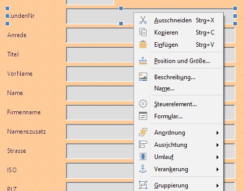

Hallo Robert,
richtig. Ich muss in der Tabelle nichts ändern. Ich kann aber auch nichts ändern ...
Ich beschreibe nochmal, was ich i.S. Formular mache:
- Ich gehe auf das Formular -> sekundäre Maustaste -> Bearbeiten
- Ich markiere im geöffneten Formular z.B. ein Eingabefeld
- Ich komme dann in keinen Dialog "dann die Eigenschaften anzeigen lassen und bei Reiter "Daten" "Eingabe erforderlich" > "Nein" setzen"
Ich bin dann an dieser Stelle via sekundärer Maustaste im Menü, wo ich Steuerelement und Formular finde. Dort finde ich aber nicht die o.g. Einstellungsdialoge. #oben im Hauptmenü auch nicht. Hier muss ich falsch abbiegen...???
Dank und Gruß
Thomas
Hallo Thomas,
Du hast bei dem Formular Felder, die mit ihren jeweiligen Beschriftungsfeldern in einer Gruppe verbunden sind. Das ist an der Markierung von "KundenNr" und dem dazugehörigen Texteingabefeld sichtbar. Du kannst die Eingabeeigenschaft aber nur beim Texteingabefeld, nicht aber beim Beschriftungsfeld erreichen. Du musst also die Gruppe betreten oder auflösen. Ich zitiere wieder einmal aus dem Handbuch, jetzt allerdings teilweise mit noch nicht veröffentlichtem Text:
Ich arbeite grundsätzlich mit dem Formularnavigator. Da kannst Du dann alle Felder, die Du umstellen willst, markieren und bei denen dann Im Reiter "Daten" die Einstellung ändern.Die Gruppe kann direkt betreten werden, wenn die Strg mit einem Linksklick der Maus kombiniert wird. Mehrere Felder aus unterschiedlichen Gruppen werden mit Strg + Shift und einem Linksklick der Maus markiert.
Übersichtlicher für die späteren Verfahren ist allerdings die Arbeit mit dem Formularnavigator.
Hallo Robert,
ahh... Hat geklappt. Tausend Dank für Deine Hilfe und Deine Geduld! Da habe ich immer den Bereich über das komplette Feld markiert. Der Dialog geht über "Steuerelement" nur auf, wenn man mit gedrückter Strg-Taste drückt.
