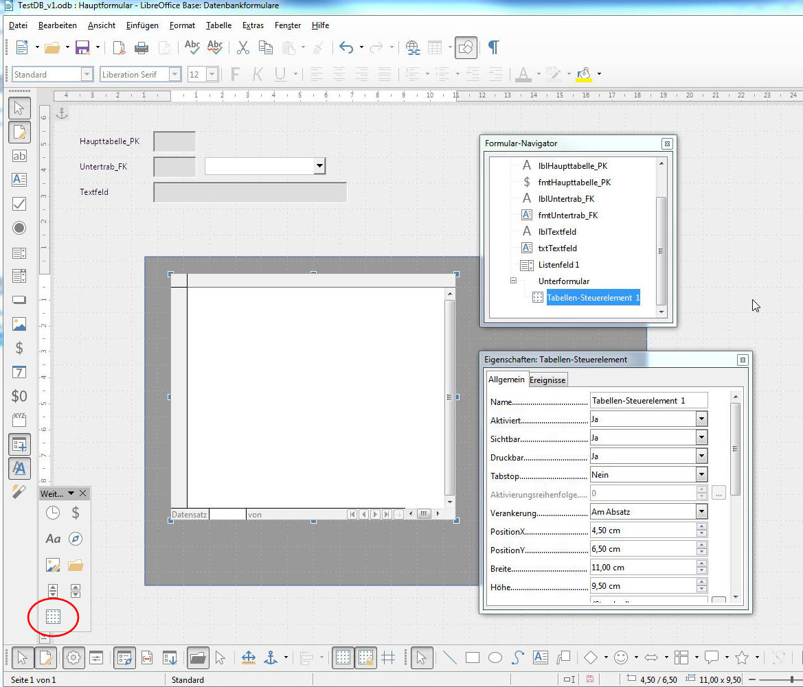

Wie behält man denn da die Übersicht? Man muß doch schließlich erkennen können. welches Element zu welchem Formular (Haupt bzw. eines der Unterformulare) gehört. Normalerwiese enthält ein Hauptformular ja mehrere Unterformulare.
Siehe Screenshot: Der dunkelgraue Hintergrund soll mir anzeigen, daß es auf dem Unterformular ist (Rechteck aufgezogen). Roter Kreis um das verwendete Steuerelement
Wenn der gleiche Eintrag mehrmals in einem Tabellenfeld vorkommt, so ist dieses in eine extra Tabelle auszulagern und nur der Fremdschlüsselwert in der Haupttabelle zu speichern.
Aber auch dabei muß ich ja erstmal wissen, wie ich dahin komme, also die Bedienung lernen. Und genau daran hapert es bei mir noch. Das Nachbauen bringt also nix. Da finde ich es einfacher, eine einfache Test-DB mit wenigen Elementen dafür zu nehmen.genau wegen dieser Probleme würde ich zuerst eins der Beispiele nachbauen
Was ist mit "eingebaute Datei" gemeint?Das Problem ist, dass sowohl die eingebaute Datei als auch die darin befindlichen Elemente "Formular" genannt werden.
Wie ist das gemeint? Jedes Formular hat doch sein eigenes Fenster. Jedenfalls öffnet sich beim Öffnen von zwei Formularen jedes in einem eigenen Formularfenster, genauso wie bei Access. Wenn ich zwei gleichwertige Formulare in einem Formularfenster haben möchte, dann müßte ich doch erst ein leeres Hauptformular (ohne Datenquelle) erstellen und darin dann zwei weitere Unterformulare, die aber nicht mit dem Hauptformular verknüpft sind. Oder geht das in LibreOffice anders als in Access? Die Grundlagen müßten doch eigentlich gleich sein?Die Formulare können nebeneinander liegen
Logisch. Das ist ja auch der Sinn von Unterformularen bei der Darstellung von 1:n- bzw. n:m-Beziehungen. Aber wie verbinde ich ein bereits separat erstelltes Formular als Unterformular zu einem Hauptformular? Bei komplexeren Datenbanken verwendet man ja einige Unterformulare mehrmals und man will diese ja nicht jedesmal neu erstellen.Ein Unterformular musst Du mit einem Hauptformular verbinden.
Ih, das ist ja übel.Das Formulardokument zeigt nicht an, welches Element zu welchem dieser Formulare gehört. Die Elemente liegen alle auf der gleichen Oberfläche.
Ne, eben nicht. Jedenfalls habe ich sowas nicht gesehen. Genau an der Stelle hänge ich ja fest. Dieses Tabellenkontrollfeld ist doch das, was erscheint, wenn man links auf "Weitere Steuerelemente" und dann auf "Tabellen-Steuerelement" klickt? Weder erscheint da ein Assistent noch kann ich Felder zuweisen. Ich kann lediglich das Tabellen-Steuerelement aufziehen. Es enthält dann ein leeres Tabellen-Element ohne Felder und mit ausgegrauten Datensatznavigator-Pfeilen. Im Kontextmenü "Eigenschaften" gibt es keine Möglichkeit, die anzuzeigenden Felder auszuwählen.Nach dem Aufziehen wirst Du durch die Assistenten gefragt, welche Felder in dem Tabellenkontrollfeld erscheinen sollen.
Solche Funktionalität ist doch der eigentliche Sinn eines Unterformulares, nämlich daß alle zu dem im Hauptformular angezeigten Datensatz gehörenden Datensätze der n-Seite der Tabellenbeziehung angezeigt werden, man diese editieren, löschen und neue Datensätze hinzufügen kann, wobei die nicht angezeigten Schlüsselfelder automatisch gefüllt werden.So ein Tabellenkontrollfeld hat außerdem den Vorteil, dass Du bereits eingegebene Werte immer noch im Blick hast.
Also genau das, was man von einer Kombobox erwarten würde (in Access wird sowas mit Kombinationsfeldern gemacht). Ich wäre ohne der Hinweise in dem Nachbarthread nie auf die Idee gekommen, daß man in LibreOffice ein Listenfeld als Kombinationsfeld darstellen kann (also einzeilig mit dem Pfeil zum Aufklappen).Bei der Listbox werden Inhalte aus der Tabelle dargestellt und der Fremdschlüssel dazu abgespeichert.
Dann hätte man aber ein falsches Datenmodell.Comboboxen dienen dazu, eine Vorschlagsliste für Einträge in ein Feld aufzuführen,

Re: Haupt- und Unterformular
Hallo Nordlicht,
lass uns doch einmal bei dem abgebildeten Formular bleiben: Welche Datenbasis hat denn Dein Unterformular? Die würde automatisch berücksichtigt, wenn Du nicht, wie ich auf dem Screenshot sehe, den Assistenten für die Steuerformulare ausgeschaltet hättest (Button mit Zauberstab unter dem mit "A" auf der linken Seite. Wenn Du ganz auf die Assistenten verzichtest, dann musst Du auf die Kopfleiste des Tabellenkontrollfeld klicken um Elemente hinzuzufügen.
Hallo Robert,
NSeite_PK
Haupttabelle_FK
Feld1
Feld2
erstellt. Diese Tabelle ist die Datenquelle des Unterformulares.
Nun, irgendwann war der auch mal aktiviert, aber da ich keine Auswirkung gesehen habe, hatte ich da wohl nochmal drauf geklickt.
Auf die Kopfleiste hatte ich natürlich nicht gezielt, sondern es sowohl mit dem Kontextmenü "Einstellungen" im Formular-Navigator als auch im Kontextmenü des Tabellen-Steuerelementes (also irgendwo in der Mitte drauf geklickt) versucht. Bei beiden kam ich auf die gleiche Einstellungen-Seite und da war nix zu finden bzgl. Tabellenfeldern.
Jetzt muß ich das noch mit einer n:m-Beziehung versuchen.
Ich habe eine neue Tabelle "NSeite2 mit den FeldernWelche Datenbasis hat denn Dein Unterformular?
NSeite_PK
Haupttabelle_FK
Feld1
Feld2
Ach, das soll ein Zauberstab sein? Sieht für mich eher wie ein Magnet aus.wenn Du nicht, wie ich auf dem Screenshot sehe, den Assistenten für die Steuerformulare ausgeschaltet hättest (Button mit Zauberstab unter dem mit "A" auf der linken Seite.
Ahhh! Das war der entscheidende Hinweis.dann musst Du auf die Kopfleiste des Tabellenkontrollfeld klicken um Elemente hinzuzufügen.
