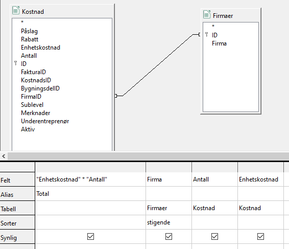

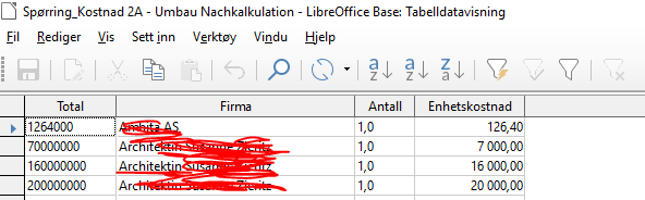

Irgendetwas mach ich hier offensichtlich falsch.
Wie bekomme ich das richtige Produkt zweier Werte?

Hallo sleipner,
bist Du sicher, dass die Felder "Antall" und "Enhetskostnad" in der Tabellendefinition korrekt als Dezimalzahlen mit einer bzw. zwei Nachkommastellen festgelegt sind? Welche Datenbank nutzt Du? Interne HSQLDB, interne Firebird-Datenbank oder ...?
Schau einmal in die Tabellendefinition. Versuche dann einmal, den SQL-Code (Design-Ansicht ausschalten) zu kopieren und dann unter Ansicht > SQL ablaufen zu lassen. Ausgabe der Abfrageergebnisse dabei anklicken.
Prinzipiell ist es korrekt, die Felder einfach miteinander zu multiplizieren. Es sieht aber so aus, als ob das Komma gar nicht tatsächlich vorhanden wäre. Stattdessen wird ohne Dezimalstelle multipliziert.

Ich hab eine vereinfachte Tabelle gemacht, und haeng die einmal an den Thread.
a, b und C sind alle als 1 definiert.
Die Produkte a*b, b*c und a*C sind entweder 1 000 000 oder 10 000.

Habe mich da eingetragen. Der Bug erscheint seit der ersten 6.1-Version. Vorher stimmte das. Der Bug taucht auch nicht unter Extras > SQL auf.
