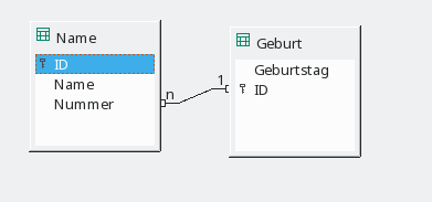

Ich bin Anfänger. Zu Übungszwecken habe ich eine Datenbank (Format Firebird) erstellt. Dort habe ich 2 Tabellen angelegt und sie miteinander verknüpft, so dass eine 1:n Beziehung entsteht: Jeder Name hat nur einen Geburtstag, jeder Geburtstag kann mehrere Namen haben. Es gelingt mir nicht ein Formular zu machen mit dem ich Daten eingeben kann.

"Geburt" ist der Inhalt für Dein Hauptformular. "Name" wird zum Unterformular. jetzt kannst Du einem Geburtsdatum unterschiedliche Namen zuordnen. Leider ist hier der Assistent noch nicht so weit, dass er bei der Firebird-Datenbank auch die Beziehung erkennt. Ich würde deswegen zuerst einmal mit der HSQLDB arbeiten und mit etwas mehr Erfahrung umschwenken.

Wenn Du alles in einer Zeile hast, dann klappt das bei dem genannten Beispiel nicht. Du hast eine 1:n-Beziehung von Geburt zu Name. Es gibt also weniger Geburtstage als Namen. (Ich nehme natürlich an, dass das nur ein Übungsbeispiel ist - alles andere wäre ziemlich merkwürdig) Wenn Du alles zusammen in eine Formularzeile schreiben willst, dann ist die Grundlage Deines Formulars die Tabelle "Name". Die "Nummer", die aus der Tabelle "Geburt" dort abgespeichert wird, wird über ein Listenfeld ausgelesen. Das Listenfeld zeigt den "Geburtstag" an, der dann für "Name" ausgewählt wird. Das Listenfeld speichert die "ID" aus der Tabelle "Geburt" in der Tabelle "Name"."Nummer". Nachteil: Der Geburtstag muss feststehen, bevor Du da etwas eingeben kannst.

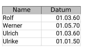

Warum kann man kein Formular erstellen, das so aussieht?
Ich habe das Bild erzeugt indem ich eine Abfrage erstellt habe, diese in die Tabellenkalkulation kopiert habe und dann ein Bildschirmfoto gemacht habe.

Natürlich kann man so ein Formular erstellen. Das Formular muss dann auf einer Abfrage basieren. Ich möchte aber eines, bei dem man Daten eingeben kann.
