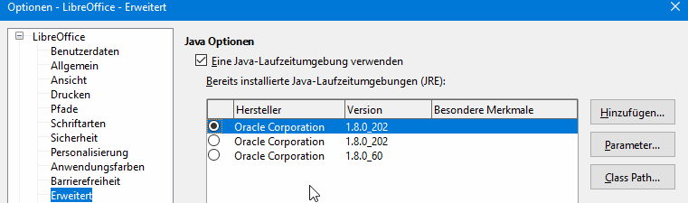

Wenn die JAVA-Umgebung (JRE) ordnungsgemäß und passend zu LO installiert und aktiviert wurde, müsstest Du z. B. für jre-8u202 unter Extras - Optionen... - LibreOffice - Erweitert folgenden Bildschirm haben:
2019-05-03 08_32_32-Window.gif (12.62 KiB) 4996 mal betrachtet
Ist dem nicht so, gibt es ein Problem.
