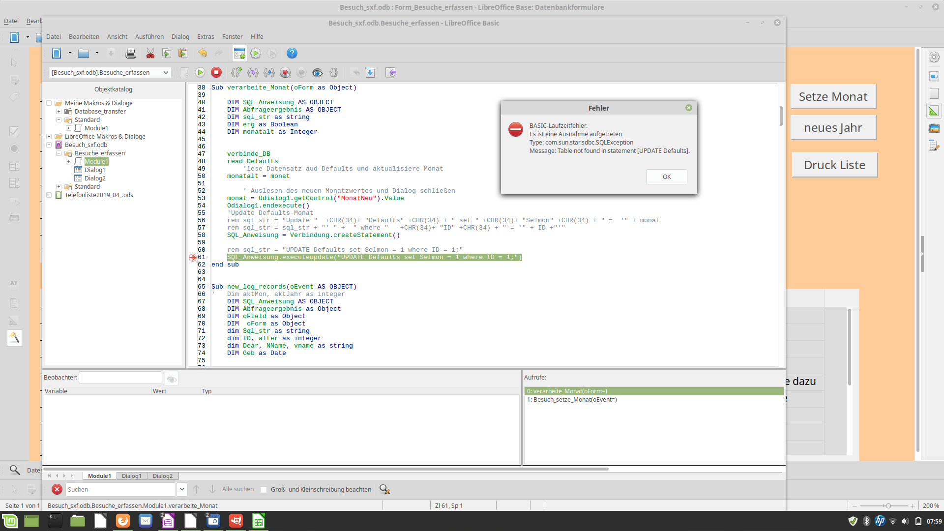

wenn ich genau wie Du den SQL-Befehl als String einfüge, läuft bei mir gar nichts. ich bekomme die Fehlermeldung siehe Bildschirmfoto
Bildschirmfoto vom 2019-07-05 08-07-10.png (221.19 KiB) 3229 mal betrachtet

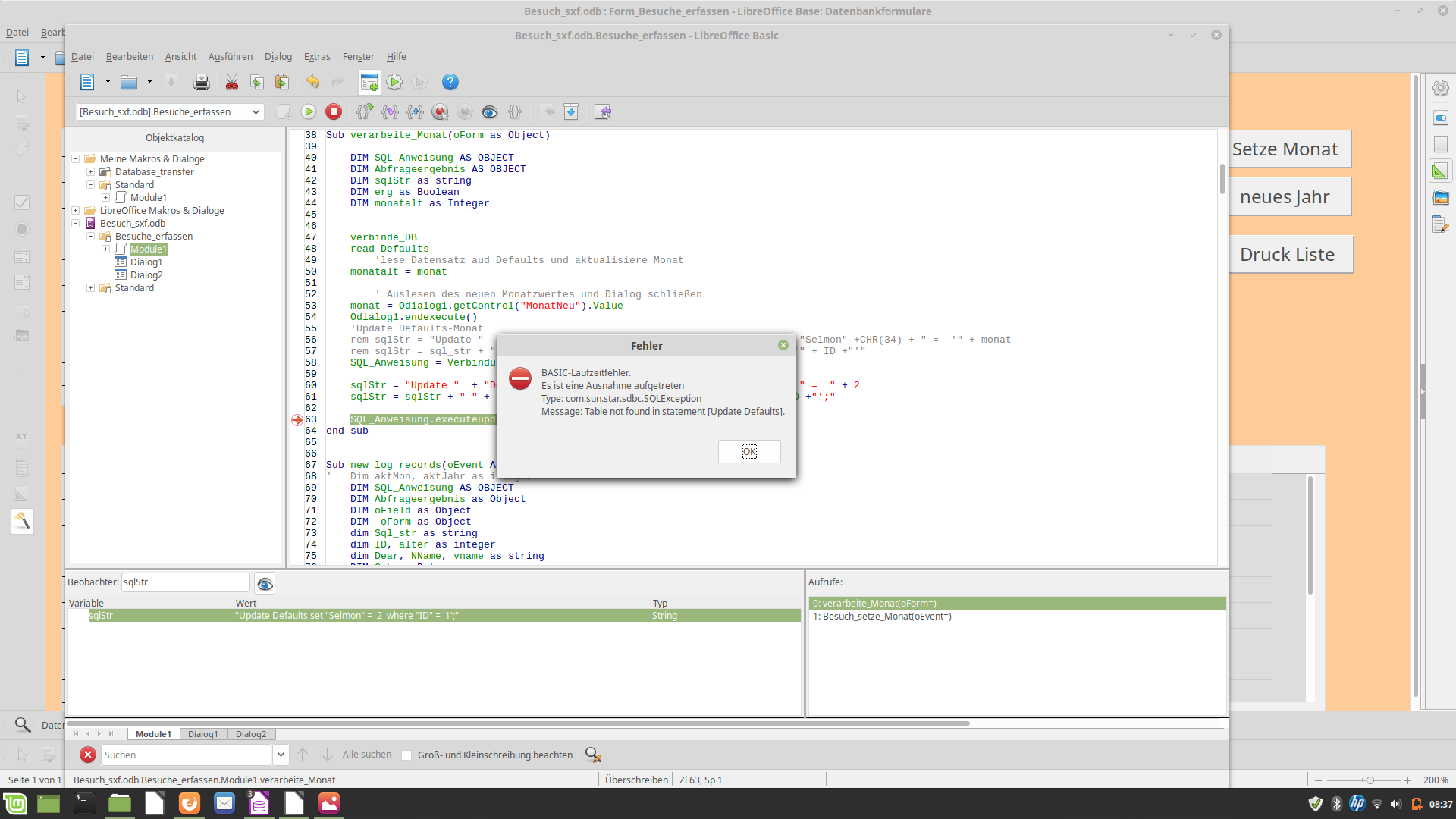

Hier ein Bildschirmfoto mit Breakpoint vor der Ausführung des Updatebefehls.
Bildschirmfoto vom 2019-07-05 07-59-16.png (237.29 KiB) 3229 mal betrachtet
Hier läuft der Makro zwar ohne Fehlermeldung durch, es kommt aber zu keinem DatenbankUpdate.

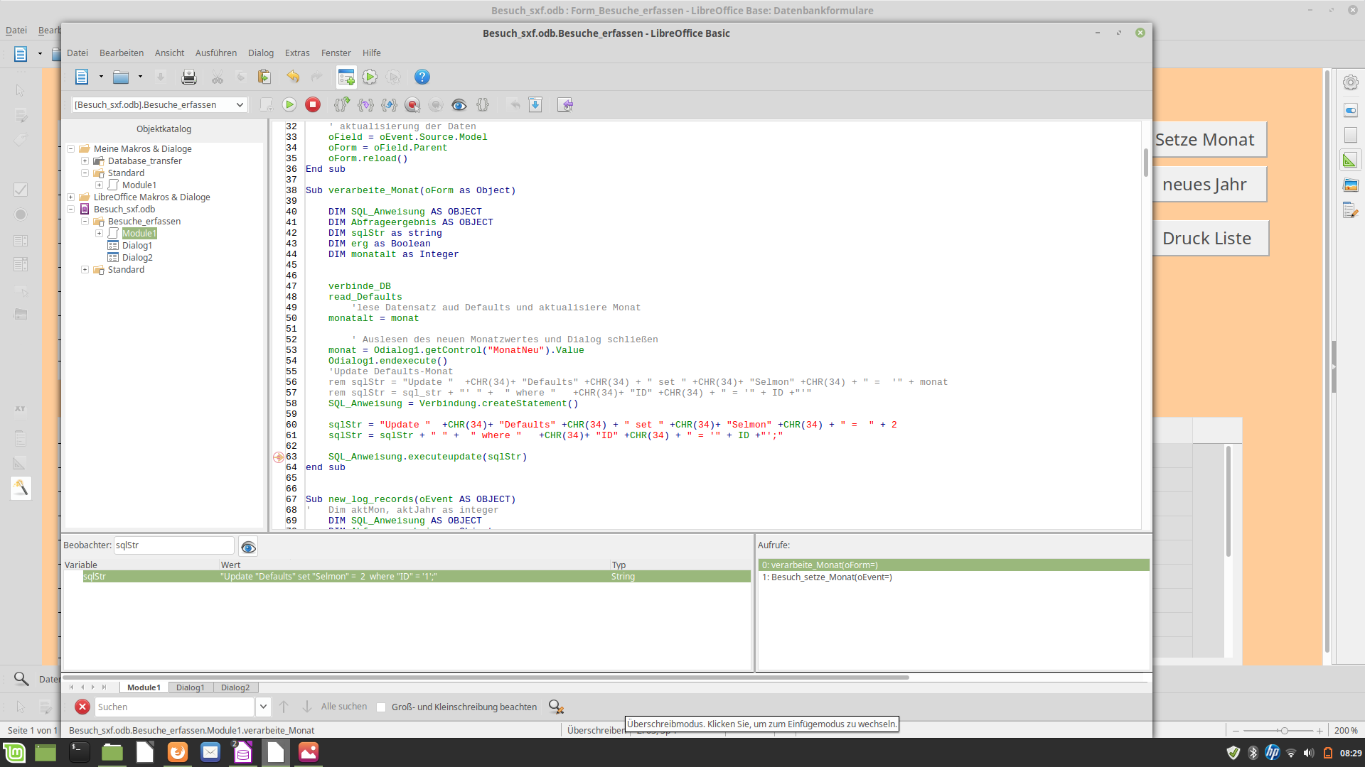

Ich nahm als nächstes die Hochkomma bei der Wertzuweisung vom Feld Selmon heraus. Das Ergebnis ist wie gehabt:
Bildschirmfoto vom 2019-07-05 08-29-09.png (223.52 KiB) 3229 mal betrachtet

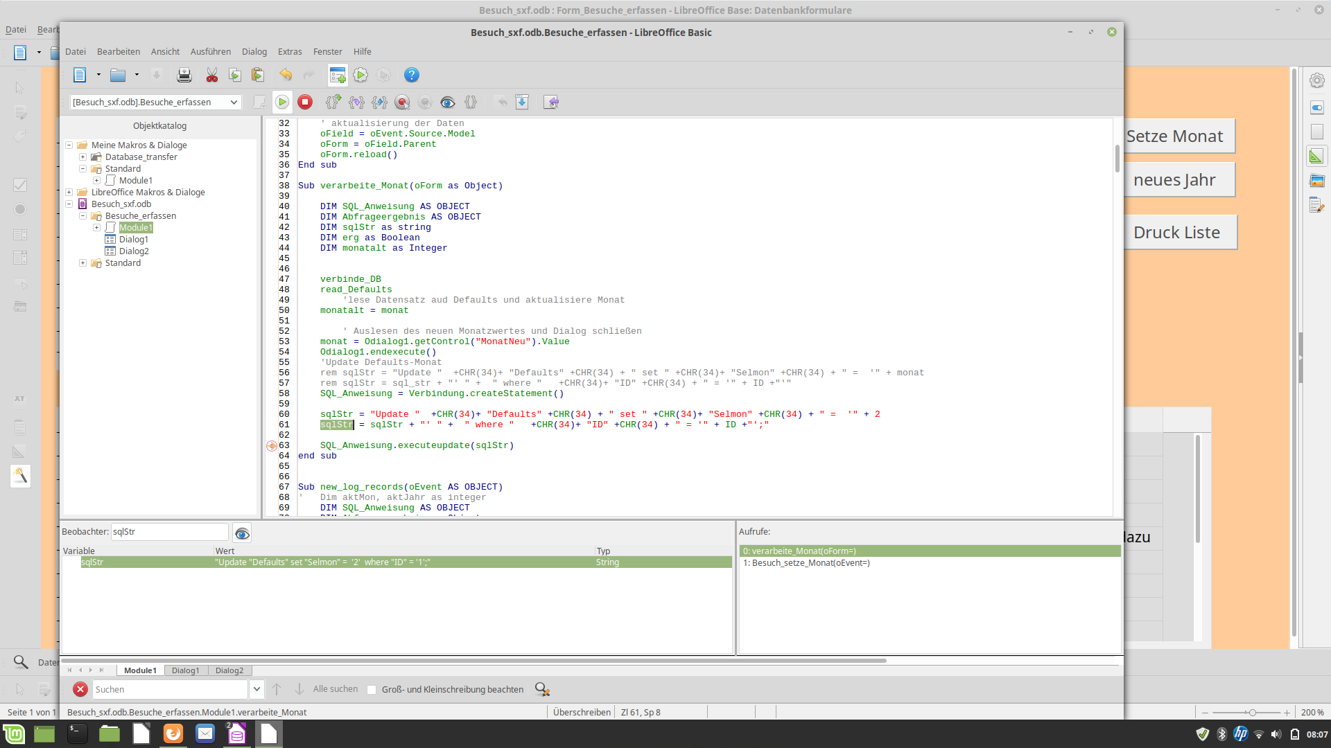

Bei der Enfernung der Anführungsstriche um den Tabellennamen gab es wieder einen Laufzeitfehler.
Der Tabellenname muss definitiv in Anführungszeichen gesetzt werden, weil es sonst zu einem Laufzeitfehler kommt.:
Bildschirmfoto vom 2019-07-05 08-37-17.png (230.8 KiB) 3229 mal betrachtet
Ich probierte also weiter: Entfernung der Hochkomma um den Feldnamen des zu verändernden Feldes. Das brachte eine Fehlermeldung, dass dass Feld nicht erkannt wurde: Text:
BASIC-Laufzeitfehler.
Es ist eine Ausnahme aufgetreten
Type: com.sun.star.sdbc.SQLException
Message: Column not found: SELMON in statement [Update "Defaults" set Selmon].
