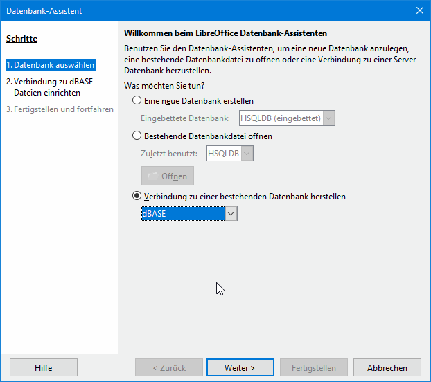

Erstelle einfach für die dBase-Datei ein Datenbankobjekt:
2019-11-06 09_28_19-Datenbank-Assistent.gif (17.12 KiB) 5633 mal betrachtet

Den von dir gezeigten screenshot des Datenbankassistenten meine ich auch. Wenn ich von dort fortfahre, werden die auszuwählenden Dateien nur ausgegraut dargestellt und ich komme nicht weiter.

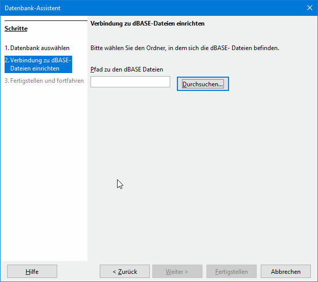

Unter Windows wird nach dem Pfad (Ordner) der dBase-Dateien gefragt.

ja genau. Und wenn ich jetzt den Pfad eingebe, werden die Ordner korrekt, die Dateien jedoch nur ausgegraut dargestellt und man kommt nicht weiter.
Gruß, Lolo

Das ist korrekt. Du wählst doch einen Ordner aus, in dem die *.dbf-Dateien liegen. Du wählst also nicht nur eine *.dbf-Datei. Alle Dateien zusammen werden anschließend in der so erzeugten "Datenbankdatei" *.odb als jeweils einzelne Tabellen angezeigt.
Also nach dem Finden des entsprechenden Ordners mit den ausgegrauten Dateien einfach auf "Weiter" klicken.
