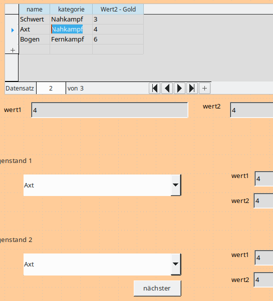

  2. In meinem Formular habe ich über den Assistenten ein Grid angelegt mit zwei Textfelder, die mir die Inhalte meiner aktuellen Auswahl anzeigen. Da kann ich im Grid einen Gegenstand auswählen und die Angaben für Wert1 und Wert2 passen sich demzufolge an. Mein Ziel ist aber das ganze pdf tauglich zu gestalten und da ist so ein Grid sehr unpraktisch.

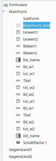

  3. Also hab ich in meinem Formular zwei neue Formulare angelegt (im Navigator sehe ich also MainForm(das Auto generierte), Gegenstand1 und Gegenstand 2 alles 'gleichberechtigte' Formulare) jedes Formular verlinkt sich mit der selben Datenbank "Auflistung"
  4. In meinem Formular "Gegenstand1" habe ich jetzt ein Listenfeld, welches als Datenfeld "name" verwendet, die Art des Listeneintrages ist SQL und ist gefüllt mit SELECT " "name", "name" FROM "Auflistung" ", das funktioniert soweit prima und ich kann einen der Gegenstände aus der Tabelle auswählen
    ABER: mein Index aktualisiert sich dabei nicht, sprich meine Textfelder die als Datenfeld "wert1" und "wert2" haben, bleiben bei ihrem initialen Eintrag
    Über die Datenbanknavigation (STRG ALT Rechts/LINKS) kann ich aber durch meine Datenbank springen und meine Textfelder aktualisieren sich dabei... das ganze geht nur nicht anhand der Listenauswahl.
  5. Wenn ich ein Button einfüge (das habe ich zB bei 'Gegenstand2' gemacht), dann kann ich diesem ja eine Aktion zuweisen... Irgendwie fehlt mir aber die richtige Aktualisierungsfunktion um mein Index anhand der Auswahl aus dem Listenfeld zu aktualisieren 'Formular aktualisieren ist jedenfalls falsch' … also verweist dieser Button aktuell einfach auf den nächsten Eintrag, wenn ich den klicke, dann passt sich in dem Formular 'Gegenstand2' auch meine Auswahl an.

1. das mit den pdfs funktioniert so nicht, es sind schließlich pdfs ;) (Elemente dort habe so gaaaar nichts mit denen einer BASIC-Umgebung zu tun)
2. um immer die Daten des aktuellen Datensatzes zu sehen müssen sich alle Elemente im selben Formular befinden:
Solltest Du in "Gegenstand1" und "Gegenstand2" zwei unterschiedliche Datensätze aus einer Tabelle sehen wollen, dann brauchst Du natürlich 2 virtuelle Formulare, wobei sich in jedem ein eigenes Grid und die dazugehörenden Textfelder befinden.
g

Mit der Anzeige von zwei Gegenständen, habe ich doch jetzt schon mehrere virtuelle Formulare, und ich kann auch für jedes einzelne virtuelle Formular einzelne Einträge anzeigen- damit bin ich soweit zufrieden.
Ich möchte nur das ganz nicht über das Grid steuern, sondern über die Auswahllisten. Sprich ich muss irgendwie meinen Datensatz durch die Auswahlliste auswählen und nicht durch das Grid oder durch Buttons die zum nächsten Eintrag springen. Später sollen da halt ein paar mehr Gegenstände zur Auswahl stehen und da finde ich eine Liste deutlich angenehmer zum Navigieren als Buttons.
