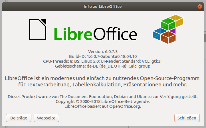

Danke für deine Antwort. Die "Über..." Seite sieht so aus:
Bildschirmfoto von 2020-01-06 19-33-30.png (70.64 KiB) 2603 mal betrachtet
Es handelt sich um eine Version aus den original Ubuntu Quellen. Wie soll ich weiter vorgehen? Deinstallieren und von LibreOffice direkt installieren?
RobertG
Beiträge: 2971
Re: Größe der Steuerelemente in Base
Beitrag von RobertG » Di 7. Jan 2020, 17:03
Hallo Daniel,
es ist nicht notwendig, die alte Version zu entfernen. Lade von hier: https://dev-builds.libreoffice.org/pre- ... eb/x86_64/ die Pakete für die Version 6.3.4.2 herunter (Das Grundpaket hat ca. 200 MB: https://dev-builds.libreoffice.org/pre- ... deb.tar.gz, die zusätzlichen Pakete für das helppack_de und das langpack_de müssen natürlich zu der Version passen).
Erstelle ein Verzeichnis, z.B. LO634. Entpacke die 3 heruntergeladenen Pakete und verschiebe alle dor enthaltenen *.deb-Pakete in das Verzeichnis LO634.
Erstelle in dem Verzeichnis LO634 ein Verzeichnis install. Gehe in dieses Verzeichnis install und öffne dort die Konsole. Mit folgendem Befehl in der Konsole installierst Du nun als normaler Benutzer und nur für Dich als Benutzer LO 6.3.4.2:
for i in ../*.deb; do dpkg-deb -x $i . ; done
Ich habe auf diese Art (unter OpenSUSE, also mit einem *.rpm-System) über 20 verschiedene LO-Versionen hier parallel installiert. LO startest Du über home/user/LO634/install/opt/libreoffice6.3/program/soffice. Ich habe da einfach einen Link zu einem Ordner hingelegt, aus dem heraus ich dann alle Versionen von LO zu Testzwecken starten kann.
Wenn in dem so installierten LO der Fehler genauso auftritt, dann können wir weiter überlegen.

In der aktuellen 6.3.4.2 existiert das Problem nicht. Dafür aber ein anderes. Ich musste die Vorhandene Datei manuell bearbeiten um das
Parameter index out of range (1 > number of parameters, which is 0)
Problem in der "Content.xml" zu beheben. Jetzt klappt aber alles. Vielen Dank nochmal.
