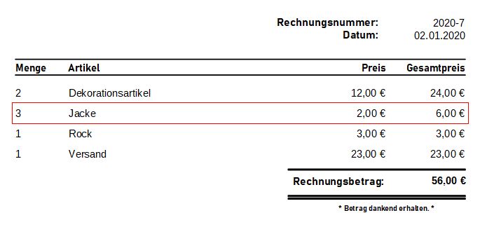

Es können pro Rechnung Produkte mehrfach mit unterschiedlichen Preisen erscheinen. Aktuell sieht es jedoch so aus:
In der Rechnung jedoch werden die Summen pro Produkt summiert, mit dem gleichen Preis:
Thomas
Beiträge: 2535
Re: Datenbank für Kleingewerbe / Abwandlung einer Bespieldatenbank
Beitrag von F3K Total » So 2. Feb 2020, 14:15
ich bin nicht Robert, und ja, der Bericht ist so nicht richtig, denn ich habe deinen Ansicht "Bericht_Rechnung_Nummer" nicht angefasst, sie passt nicht zur jetzigen Datenstruktur, du solltest ja auch noch etwas zu tun haben. Prinzipiell darfst du den Artikelpreis nicht mehr aus der Tabelle "Produkte" nehmen, sondern nimmst den aus der Tabelle "Verkauf".

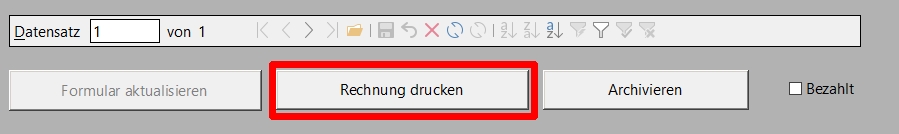

1. beim Klick auf
schmeißt Base mir einen Serienbrief mit allen Rechnungen raus. Natürlich möchte ich ausschließlich die Rechnung für die entsprechende ID angezeigt bekommen. Ich gehe davon aus, dass ich dem Button eine Abfrage auf die Rechnungs-ID zuordnen muss. Wie müsste die dann aussehen bzw. wie fixiere ich die auf den Button?

Hallo Thomas,
in der Filtertabelle fehlt der Datensatz, in den das Makro schreiben kann. Markiere einmal im ersten Datensatz "ID", damit der erste Datensatz erstellt wird. Schließlich soll gerade da der Filterwert reingeschrieben werden:
stSql = "UPDATE ""Filter"" SET ""Integer"" = '"+oFeld.GetCurrentValue()+"' WHERE ""ID"" = TRUE"
